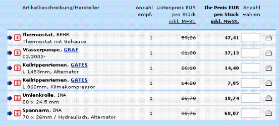

Bei mir steht dieses Jahr ein Wechsel des Keilrippenriemen an. Wie Du schon sagtest.... "...wenn schon mal alles offen ist...."
Ich habe das Problem, dass ich durch die verschiedenen Teilenrn nicht durchsteige, weil es unterschiedliche Stärken für die Umlenkrollen, Klimakomp (die ich auch gleich austauschen möchte) usw. gibt. Leider kenne ich die Maße vom 3.0er nicht. Kennst Du die auswendig?
Und wenn ich schon so frech fragte, dann reich bitte gleich die Teilenrn mit, dann brauch ich sie nicht mehr raussuchen :d :X

Hallo Thomas,
ich würde es mir da recht einfach machen.
www.q-11.de und mal das Programm da durchklicken:
... dass da keine Spannrolle für den Klimariemen ist - ja, nun. Dann wird die eben nicht gewechselt. Klimaanlage kann ja gern ausfallen, juckt nicht wirklich.
Die Teile sind sogar ziemlich günstig *staun*
