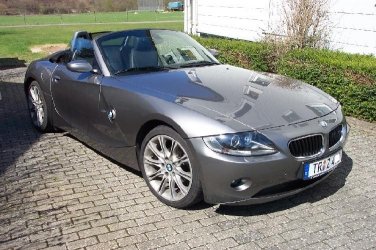

Hi.
Ich hab meinen Zetti jetzt mal bearbeitet. Ich bin positiv überrascht. Aber ich musste feststellen, daß dem Zetti schon übel mitgespielt wurde....
Hier mal 2 Pics:
1) nach der Reinigung (nur mit Z7 und viel Geduld gereinigt)
EDIT: Hier sind die Felgen noch nicht gereinigt...
2) nach allem (inkl. Z8)
Fazit: Der Zetti ist schon so ein auffälliges Fahrzeug aber mit der Zaino-Serie ein wahrer Hingucker. Ich werde noch einen detailierten Bericht abgeben.

AW: Zaino
Hi Patrick,
Na, das wurde doch super:O :t . Da bist du doch vollkommen zufrieden, oder? Mit Swizoil kann das allemal mithalten:t
Sandro
