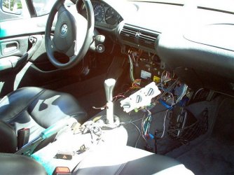

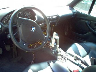

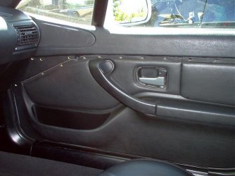

Hallo!
Nachdem der Winterschlaf beendet ist und ich mein Baby wieder fahre hat es mich gepackt:b .
Ich werde aussen die Türgriffe-Dachspoiler-Waschdüsen lackieren lassen.
Der Innenraum wird auch in Wagenfarbe lackiert. Da werden die Mittelkonsole, Drehknöpfe der Heizung, Türöffner, Lichtschalter, Schaltknauf und die schwarzen Leisten an der Türverkleidung lackiert :9. Alles was vorher Serienmässig grau lackiert war.
Was könnte ich den noch lackieren lassen &: . Vielleicht habt ihr ja Tipps für mich :w :s :t . Also her mit den Bildern was Ihr so gemacht habt.
Ich überlege noch den Innenhimmel mit Leder überziehen zu lassen :j :w . Evtl M-Sitze in schwarz wären auch nicht schlecht:b
So sieht mein QP gerade aus :ulrich:

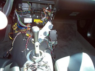

Die Teile sind vor ca 3 Wochen lackiert worden:X. Leider bin ich noch nicht dazu gekommen alles einzubauen :(. Ich denke mal am Wochenende werde ich Zeit haben. Dann kommen auch Bilder ;).
@Wolfman. Die graue Mittelkonsole usw. war nicht so schön. In Wagenfarbe sieht es besser aus;). Ein bisschen "Tunning" schadet nicht :w

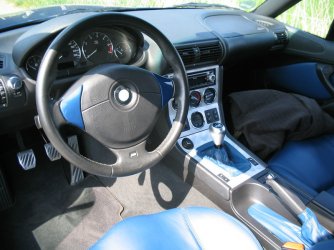

Also ich stehe mehr auf Alu. Hab nen Vollalu-Schlatknopf montiert und Alu-Pedale und natürlich Alu-Konsole. Holz gehört in den Wald :d. Die Blenden am Lenkrad in Wagenfarbe, Dachspoiler auch. Ich mag´s lieber etwas technischer vom look.

@zpowerblue: Was für ein Schaltknauf ist das (gefällt mir sehr gut)? Hast Du auch ein kürzeres Schaltgestänge? Sorry, kann es auf dem Bild nicht so ganz erkennen.
IMHO würden die Lenkradblenden in Alu statt in blau noch besser kommen :w
Aber ansonsten ein dreifaches :t:t:t für den Innenraum.
Daniel
AW: Zeigt her EURE Inneneinrichtung! Bräuchte Tipps!
Hi Daniel!
Das ist einfach nur der Shortshift Schaltknauf von BMW. War glaube ich im E46 häufig verbaut.
Der ist zwei Zentimeter kürzer und den gibts in Alu matt, Chrom und schwarzem Leder. Den Lederknauf hab ich und da brauch man gar keine Schaltwegverkürzung mehr :M

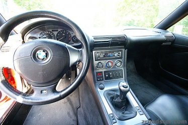

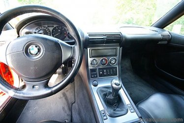

hier mal meine, nichts besonderes.... will demnächst meine chromringe verbauen, wer will kann dann die schwarzen tachoringe geschenkt haben.... die brauch ich dann nicht mehr... mach dann aber nochmals ein thread auf...

Susi hat Recht. Schaltknauf ist vom E46 (letzter 3er) aber nur mit M-Paket.
Schaltwegeverkürzung braucht man echt nicht mehr. Absolut kurz und knackig.
Da er aus Vollalu ist: Im Winter dran festfrieren und im Sommer die Hand verbrennen. Ist halt heiß, so´n Z Coupé. :d

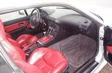

mein QP war ursprünglich innen rot, was eigentlich auch keine schlechte Kombination war.

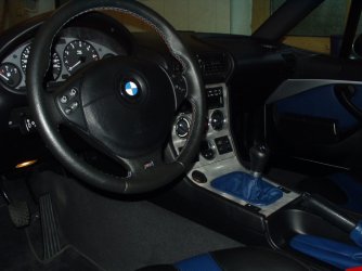

Vor zwei Jahren habe ich es jedoch auf eine blau-schwarze Ausstattung mit Alu-gebürsteter Mittelkonsole umgebaut.

Hallo Christian,
mich würde schwer interessieren, wie viel Arbeit
A) in den Schaltereinheiten am Lenkrad und
B) in den Fußraumleuchten
steckt. Sieht :t:t:t aus!!
Daniel
Hi Christian,
würde mich auch interessieren wieviel Aufwand Du hattest mit dem MFL-Einbau. Welchen Schleifring und welches Steuergerät hast Du genommen (vom E39?). Sind alle MFL-Tasten belegt und funktionsfähig?
Sieht wirklich top aus! Auch die Fußraumbeleuchtung ist :t
Gruß,
Chris
Hallo Daniel und Chris,
A) Ja die MFL-Tasten sind alle kompl. mit Funktion
- Radio (BMW-Prof.) und BMW-K-BUS-Wechsler sind vom Lenkrad aus kompl.
ansteuerbar.:)
- Tempomat über MFL-Tasten bedienbar
In meinem Fall hab ich nur die Tasten und den orig. Schleifring vom E39/E38
verbaut.(M52TÜ-Motor ab BJ9/98-3/99!)
Für ältere Modelle (4 und 6 Zyl.) braucht man zum schon verbauten Tempomat im Austausch das Tempomat-SG vom E39. (Diese Variante hab ich in einen E36 Touring verbaut)
Der Einbau kann aber nur bei Fahrzeugen bis BJ.3/99 durchgeführt werden, da danach der zweistufige Airbag zum Einsatz kam und es hierfür keinen passenden Schleifring gibt.
B) Bei den Fußraumleuchten handelt es sich um die Kofferraumbeleuchtung vom E30. Das Grundmodul hinterm Handschuhfach hat einen Ausgang für die Innenbeleuchtung, auf diesen hab ich die Fußraumleuchten mit aufgelegt. (Sie dimmen also genau wie die Innenleuchten ab;))
