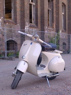

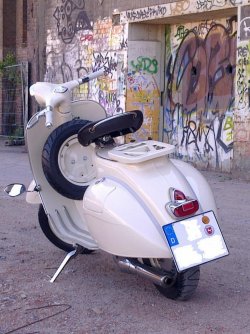

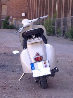

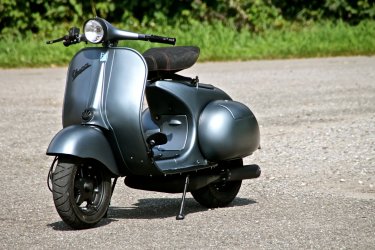

Da ich von meiner Jugend an (wir waren viel in Italien) immer ein Faible für alte Vespas hatte, habe ich mir vor 4 Jahren einen Traum erfüllt und mir eine alte Vespa zugelegt. Eine wesentliche Überlegung hierbei war, die Vespa entweder komplett im Originalzustand zu belassen oder sie den heutigen Anforderungen des Straßenverkehrs anzupassen und den Motor zu tunen. Da mich das Tuning von 2-Takt Motoren immer schon interessiert hat und mein ausgewähltes Modell mit original 4,6 PS bei einer Höchstgeschwindigkeit von 76km/h nun auch nicht gerade übermotorisiert war, habe ich mich letztendlich für die 2 Variante entschieden. Sozusagen der Wolf im Schafspelz, zumal ich auch regelmäßig 30km/Strecke damit zur Arbeit fahre.
Also habe ich mich vor 4 Jahren intensiver mit dem Thema Vespa beschäftigt und nach einem geeigneten Modell Ausschau gehalten – einer Vespa 125 VNB mit Schwingsattel! Wer die Marktsituation und vor allem die Marktpreise kennt, der weiß, dass die Suche nach einem geeigneten Modell somit auch schon mal etwas länger dauern kann.

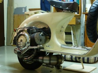

Gefunden habe ich sie dann in Augsburg, eine Vespa 125 VNB3T mit Schwingsattel, Bj. 1962, nicht fahrbereit, Motor war fest, lackmäßig ziemlich runtergekommen, aber mit einer guten Blechbasis ohne viel Rost. Alles in allem eine gute Basis zum Restaurieren. Die Vespa incl. Motor wurde dann komplett zerlegt, gereinigt und sandgestrahlt. Anschließend wurden die Blechteile in der Farbe „ Porsche Cremeweiss POR51A“ komplett neu lackiert und alle original Piaggio Chromanbauteile neu verchromt. Dann ging es an den Motor und das Fahrwerk. Der original Motor (2-Kanal) wurde durch einen 3-Kanal Motor der Vespa 125 PX wegen Tuningoptionen ersetzt und dann bearbeitet:
- Überströmer vom Motorblock vergrößert und angepasst, komplett neu gelagert und abgedichtet
- Getriebeübersetzung geändert
- Einbau einer stärkeren Kupplung
- 177ccm Tuningzylinder + Tuningkolben, beides bearbeitet (Fenster/Überströmer vergrößert)
- Einbau eines größeren Vergasers + Anpassung an den Motorblock
- Kurbelwelle bearbeitet und gelippt (Steuerzeiten geändert)
- Einbau einer Resonanz- Auspuffanlage
- Fahrwerksoptimierung durch:
- Umbau von 8 Zoll Reifen auf 10 Zoll Reifen (Fahrstabilität)
- Montage von Sportstoßdämpfern vorn/hinten und Reifen
Aktuell ist die VNB nun mit 20PS und einer Höchstgeschwindigkeit von 120km/h eingetragen, wobei ich viel Zeit mit der Abstimmung des Motors verbracht habe. Habe aber nun schon mehr als 6000km ohne einen einzigen Liegenbleiber mit diesem Setup zurückgelegt. Teile für die nächste Evolutionsstufe liegen zwar schon im Keller (Ziel: 24PS), werde ich aber erst anfassen wenn der heutige Zylinder verschlissen ist. So, jetzt seid ihr dran. Bin schon gespannt ...........
