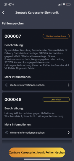

In meinem Fehlerspeicher steht:
System Not-Aus / Fahrerfenster Senken Relais Nc / Diebstahlwarnanlage: STDWA Kurzschluss gegen U-Batt / Diebstahlwarnanlage, Sirene, Funkinnenraumschutz, Neigungsgeber oder Leitung STDWA Kurzschluss gegen Masse oder Leitungsunterbrechung / Interner Fehler im Grundmodul VI: Relais Allgemein Fehler
ich vermute damit ist das GM5 gemeint. Kann es sein, dass dort ein Relais kaputt gegangen ist und sich dadurch das Verdeck nicht mehr öffnen lässt?
Ist das alles ein Fehler? Sieht mir nach mehreren ohne Zeilenumbruch aus? Wenn ja, dann strukturier es mal bei Fehler. Die STDWA sind alle von der Alarmanlage (falls verbaut, ansonsten ignorieren)
BDEE76E1-4CED-4638-8956-4AFDEBA1B8AB.pngIst alles in einem Fehler.
Handelt es sich dann wohl um das GM5?
Weil ich gelesen habe, dass das GM5 auch Auswirkungen auf das Verdeck haben kann.
Jemand Erfahrungen damit?
Carly kannst du da leider komplett vergessen...
Da steht z.B. GM VI aber das ist gar nicht verbaut, sondern ein GM V. Also das ist so ein bisschen Glaskugel lesen bei Carly.
Das GM5 hat nur ein Signal vom Verdeck und das nur beim Mechanischen Verdeck. Pin 21 - Signal Verdeck abgelegt nur mech. Verdeck
Ich denke du hast vllt eher einen Kabelbruch im Verdeckkabelbaum oder eine Macke im CVM. Würde es mal mit Inpa auslesen
