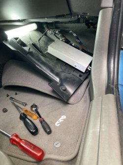

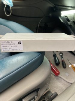

Also, Grundmodul flux ausgebaut, zwei Schrauben für die Verkleidung unten hinterm Handschuhfach, zwei Schrauben, womit das GM auf der Verkleidung gehalten wird, und 'raus isses...auch für Nichtschrauber gut zu machen.

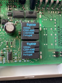

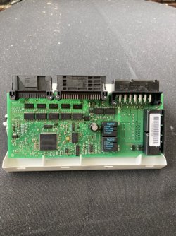

Guido brauchte eine Rückmeldung, welche Relais verbaut sind, deswegen habe ich das GM geöffnet und ihm vorab Bilder geschickt. Es gibt europäische und teilweise auch Relais aus den US, die dann vorab bestellt werden müssen, machbar, aber dauert ein paar Tage.
In meinem Fall waren es europ. Relais.
GM zu Guido geschickt, er hat die Relais ersetzt und zwei Tage später war's wieder bei mir.
Ich hab's dann flux wieder eingebaut und alles funktioniert wieder, bei Türen schließen wieder, alles top. Ich habe knapp 70EU bezahlt, inkl Material und Rückversand, aber der Preis kann natürlich abweichen, wenn beispielsweise andere Relais benötigt werden.
Ein Tip zum Einbau, am GM sind drei große Stecker, den linken (den kleinsten) zuerst einstecken, dann den mittleren, dann den rechten. Warum ??? Weil man sich sonst mit den ausgehenden Kabelsträngen im Weg ist.

Ich hab' mal ein paar Bilder angehangen, wo das Teil sitzt und welche Relais die Übeltäter sind...

Relais kosten beide zusammen 10 Euro. Versand 6 Euro.
Die Lötarbeit macht allerdings auch wenig Spaß :D
