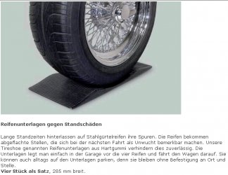

hier noch was feines gegen Standplatten:
was haltet Ihr davon ?
Grüße
AW: Zetti im Winter einmotten, aber wie ?
Geldmacherrei b: b: b: - eine andere Unterlage tuts auch.
