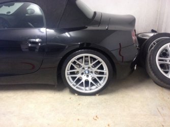

Hallo zusammen,
Ich habe mich am Sonntag mal dran gesetzt und meinen zetti mal Tiefer gelegt.
Eigentlich sollte er nur 30mm tiefer kommen nur irgendwie habe ich den Eindruck das es weit aus mehr ist.
Verbaut sind:
30/30 Eibach Federn
M Dämpfer
M Stabis
Hinten Schlechtwegepaket 14,5mm
Mir ist das leider zu tief. Und ich bin schon am überlegen mir noch mal 20/10 Federn zu holen.
Ist die Höhe normal bei dem pro Kit?

Merkwürdig ...
... bei mir sah das nach ca. 120 tkm so aus:

Waren die Federn neu? Sind das die Federn für den 6-Zylinder-Z4 oder für den kleinen 2.0?
Noch ein Bild von meinem mit Eibach-Federn nach ca. 200 tkm:
Also für frisch nach dem Einbau erscheint mir das auch zu tief. Ich würde auch auf falsche Federn tippen...
Ich habe einen 3.0l zetti. Die Federn waren gebraucht aber wohl nur ca 1000km.
Ich habe vor dem Kauf auch das Gutachten und die Feder Daten mit der Eibach HP verglichen. Die Federn sind ja alle die selben von 2.2(2.0)-3.0l.
Was mich nur verwundert hat, war das im Gutachten die Feder Länge drin steht, die Federn an sich aber etwas kurzer waren!
Ich könnte aber keine schnitte oder ähnliches erkenne. Die Feder breite hat dann wieder zum Gutachten gepasst.
So wie bei dir jokin hatte ich es mir eigentlich auch vorgestellt.
Ich bin schon am überlegen die m Federn einzubauen oder halt das eibach 20/10.
nur wenn die Federn vielleicht gepresst sind könnte ich vielleicht mit einem neuen 30/30 wieder Spaß haben.
Kann vielleicht noch jemand Bilder von einem 3.0 mit eibach Federn posten?
Gruß Tobias.
Der liegt aber sehr tief für die 30/30 Original Eibach Federn plus SWP hinten.
Wenn man bedenkt das sich das Ganze noch 5 bis 10mm nach einiger Zeit setzen wird.
Wieviele Kilometer hat dein Fahrwerk bislang gelaufen ?
Deine Fotos bestätigen auch meine Befürchtungen, welche ich für meinen Z4 nach einer solchen Maßnahme habe.
Für meinen Teil habe ich mir nun ein KW Gewindefahrwerk bestellt, wo man das Ganze ja noch jederzeit nachregulieren kann.
Was verbleibt denn derzeit noch an Bodenabstand am Frontspoiler ?

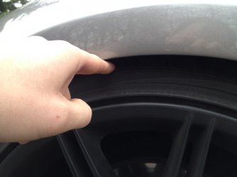

Ich habe auch eibach Federn mit den serienmäßigen Stoßdämpfern drinen.
Bei mit ist er nicht so tief..
Weiß nicht ob das wegen dem Modell so ist..ImageUploadedByzroadster.com1396260985.923324.jpgImageUploadedByzroadster.com1396261016.641458.jpg
Weiß nicht ob das wegen dem Modell so ist..Anhang anzeigen 136178Anhang anzeigen 136179
So hatte ich mir das eigentlich vorgestellt.
Ich habe die m Dämpfer drin ca. 120k gelaufen.
Aber die Dämpfer Haben ja nichts mit der Höhe zu tun.
Was mir allerdings bei dem hinteren Dämpfer aufgefallen ist, dass dieser nach dem ich ihn eingedruckt habe nur sehr sehr langsam ausgefedert ist. Ein Springen oder holpern kann ich beim fahren aber nicht verzeichnen. Komfort mit 19" non rft eibach Federn usw ist besser als mit 17" rft Winter Reifen und ori FW.
Hat jemand zufällig noch sein eibach Kit unterbaut vor sich liegen, um die Feder Länge zu messen?

So ich habe auch gerade mal die Bodenfreiheit gemessen.
Unterkante Frontstoßstange zum Boden sind 93 mm. Das ist mir echt zu tief.
Ich glaube ich bau heute erstmal wieder auf Serie um.

Ich habe gerade bei mir gemessen und es sind:
vorne 31,5mm
hinten 33,7 mit Schletwegep.
