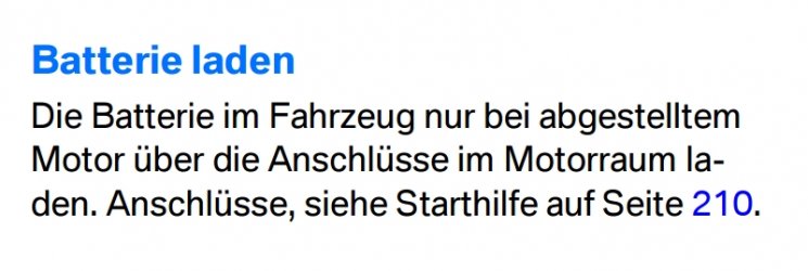

.... da steht doch Batterie laden! Und das die Dinger Starthilfe Stützpunkte heißen, dafür kann ich nix. :whistle: Übrigens nutze ich schon seit Jahren (bei meinem alten 35i und jetzt auch beim neuen 35is) diese Stützpunkte im Motorraum zur Erhaltungsladung wenn das Auto mal längere Zeit nicht bewegt wird.
Natürlich kann man auch über die Batterie direkt laden.
hmm gehen tut es wahrscheinlich schon, sollte man aber trotzdem nicht machen. Motorhaube auf, rot auf rot und Masse an den Karrosserienippel am linken Dom. Das ist die beste und sicherste Variante

... Ich habe meine Batterie erst vor ein paar Wochen direkt hinten an der Batterie geladen ... und es hat gefunzt :D
Allerdings habe ich mir für dieses Prozedere auch nicht extra das geheime Buch zu Rate gezogen ;) ... Fehler? Dann würde ich mich eines Besseren belehren lassen!
Auszug aus dem geheimen Buch.8-)

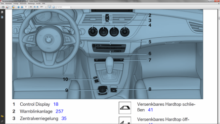

Falls doch noch ein kleiner Funken Strom in der Batterie sein sollte,
kann man auch versuchen, den Knopf für die Zentralverriegelung (Pos.3 unterhalb vom Knopf für die Warnblinkanlage) mit einem Stab zu erreichen. Dieser lässt sich seitlich zwischen Fenster und Gummidichtung (zum hinteren Fenster) durchschieben.
Der Knopf geht aber nur, wenn das Auto aufgeschlossen ist.
Auch sollte die Türe nicht mittels Draht am Innengriff ziehen nicht aufgehen.
Sonst wäre ein Einbruch/Diebstahl doch sehr einfach seit dem es die Rahmenlosen Scheiben gibt.
