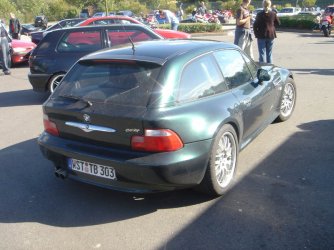

Da ich mir das Rückschlagventil einbauen will, dachte ich, kann man ja auch gleich die 3-Liter Chromzierleiste anbauen. Alle Teile für das Rückschlagventil dank der Teilenummern unter "technik" kein Pronblem.
ABER nun diese Zierleiste..... der Mensch vom Teiletresen sagte mir es gibt da 3 verschiedene und die ich meine ist vom Z3 M Coupe ?!?!
Aber ich meine diese auf dem Bild !!
Kann mir jemand weiterhelfen und mir die RICHTIGE Teilenummer geben und auch sagen ob die am 2.8er Heck passt. Also die Löcher zum befestigen die gleichen sind. Will nämlich auf keinen Fall am schönen Auto Löcher bohren.

jepp, das ist die Leiste vom 3L.
Sie paßt auch auf den 2,8, du brauchst nur noch eine neue/passende Dichtung und das wars.

hi ...
hab die auch an meinem 2,8er ... passt ohne Probleme:
hier die Teilenummern:
51 24 8 413 387 - Griffleiste - 37 €
51 22 8 026 400 - Dichtungsgummi - 5 €

Genau die sind's!
Beim Aufsetzen der Dichtung solltest Du diese richtig und weit über die beiden Stummel, in die die Befestigungsschrauben eingegossen sind stülpen, sonst liegt der Griff nachher nicht plan auf der Kofferraumklappe auf!
Das ist zwar etwas fummelig, könnte aber 40.- € sparen...ich weiss wovon ich rede - ich habe den Gummi um die beiden Stummel herum nur "hingelegt" und den Griff so montiert. Er stand dann aber seitlich noch leicht ab, ich habe nochmal die Rätsche angesetzt, in der Annahme, die Schrauben seien noch nicht ganz zu und anschliessend direkt einen neuen Griff geordert!
Nach "zu" kommt tatsächlich "ab"...das ist nicht nur ein dummer Spruch! ;)
