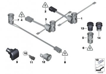

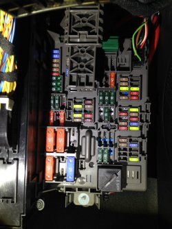

Nicht, dass ich es jemals irgendjemanden ansatzweise erlauben würde in meinem Zetti zu rauchen, aber ich bin halt ein Fan von funktionierenden Systemen und seh es gar nicht gerne, wenn etwas bei dem tollen Spassauto nicht funzt. Da leider auch keine externen Geräte mehr mit Saft versorgt werden, tippe und hoffe ich zunächst mal auf ne defekte Sicherung. Ist da jemand d'accord? Vlt. liegts aber auch an der Steckdose selbst (ich denke mal, ich bräuchte die 1 mit LED, da Lichtpaket) oder aber dem Drachen (14, wobei da außer ein bischen Metallspirale nicht viel dran ist, was kaputt gehen könnte)
Wo finde ich eigentlich nen gescheiten Schaltplan für den Sicherungskasten mit Zuordnung für die kompletten elektr. Systeme? Jetzt sagt nicht beim
Hatte eigentlich gehofft, dass das hier im Forum schonmal jemand in den Tiefen seiner Festplatte gespeichert hat und vlt. gegen nen kleinen Obolus zuschickt. Hab auch mal gehört, dass sich wohl auch ein Zuordnungsplan auf der Innenseite des Deckels für dien Sicherungskaten befindet? Wo finde ich eigentlich diesen Deckel im ETK?

Nunja, ich muss sagen, das Thema Sicherungskasten war bei meinem alten Golf besser gelöst. Aber gut nobodys perfect, right?! Ein Anruf beim
Stimmt, Lagerhaltung ist ja teuer. Drum hab ich mir dann auch direkt alle einverleibt und das war gut so. Nach Einbau und Test mit dem Apfelladeteil hab ich dann direkt wieder eine abgeschossen. Keine Ahnung warum genau, denn es war kein Smartphone am anderen Ende angeschlossen! Seis drum nun funzt alles und in Zukunft bin ich eh unabhängig von dem geilen Symbole-Belegungsplan dank WDS und allem Schnickschnack aus der BMW Werkstattgrube
) zeigt der rote Pfeil darauf. (Der Schraubendreher hat hier keine Bedeutung.)
