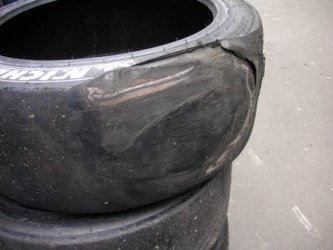

Wenn der Druck zu gering ist, dann fährst Du hauptsächlich auf den Flanken. Daher nutzt sich das äußere Profil auch etwas eher ab.
In Kurven schwimmt die Felge dann etwas mehr seitlich.
Ansonsten ist das während der Fahrt nicht so schlimm.
Beim Beschleunigen ist das auch undramatisch.
Und beim Bremsen? Was passiert denn da?
Tja ... bei einer Vollbremsung wirkt eine deutlich höhere Last auf dem Vorderrad. Das bringt Dir Deine Felge bei zu geringem Druck dichter an den Asphalt.
Bei Niederquerschnittsreifen bremst Du mit dem Felgenhorn = deutlich geringere Bremswirkung.
Bei höheren Reifenflanken fallen die Dir nach innen zusammen, die Lauffläche krümmt sich nach oben.
Die Flanken klappen derart zusammen, dass Dir der Asphalt eben jene durchfräst, die können ja nix ab und bringen nicht viel Bremswirkung.
Dann ist der Reifen auf und Du hast gar keine Bremswirkung mehr.
EDIT: So sieht ein Reifen aus, der zu wenig Luft drauf hatte und einer Vollbremsung standhalten sollte. Man sieht sehr gut, dass in der Mitte der Lauffläche absolut Null Fahrbahnkontakt beim Bremsen vorhanden war. Die Reifenflanke wurde "aufgebremst", der Riss war nicht schon vorher da.
