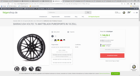

Aber in der Tat, es gibt auf www.felgenshop.de tatsächlich schwarze Felgen, die eine Kombination aus verschieden breiten Felgen für vorne und hinten anbieten, und zwar GENAU diese beiden Felgenmodelle hier:
OZ RACING ULTRALEGGERA matt Black 18 Zoll
BARRACUDA Voltec T6 Mattblack PureSports Zoll
Allerdings sind laut den angegebenen Gutachten die Auflagen für die Hinterachse so hoch, dass man die ursprüngliche Serienbereifung von 255mm auf der Felge nur fahren darf, wenn man größere Umbautenarbeiten an den hinteren Radhäusern vornimmt.
Das liegt vermutlich daran, dass die Felgen aufgrund ihrer ET eigentlich nie dafür gedacht waren, in einer Kombination aus verschieden breiten Felgen für vorne und hinten verbaut zu werden.
Die Serienbreifung für die Hinterachse war zwar 255mm, aber auf den genannten 9 Zoll breiten Felgen (die für Vorder- und Hinterachse die gleiche ET haben), wäre die ET viel zu gering, so dass der Reifen hinten viel zu weit raus stehen würde, und daher der Radkasten mit einer Flex vergrößert und danach neu verkleidet werden müsste. Aber das wollte ich meinem Auto auf keinen Fall antun.
Daher muss ich wohl oder übel auf die 255er Serienbereifung hinten verzichten und dort auch 225er verbauen, damit der TÜV mich weiter fahren lässt.
9x18 ET40 hinten passt problemlos, nur 16 mm weiter außen als Serie, Innenkante auch weiter außen.
9x18 ET38 hinten passt auch, 18 mm weiter außen als Serie
Spurplatten mit ABE hinten fahren die meisten bei Serienfelgen mit 20 mm. Da steht zwar was von Abdeckung in der ABE mit drin, aber das passt und Radläufe wegflexen muss da schon gar nicht. :O_oo:
