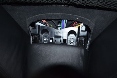

Hallo, ich könnte mal eure Hilfe gebrauchen. Ich möchte von der 12-Volt-Steckdose unter der Mittelarmlehne gerne Strom "abzapfen"; kriege diese jedoch nicht ausgebaut. Ich scheitere an der Abdeckung 3. Die Abdeckung 4 lässt sich einfach abziehen, bei der 3 schaffe ich es jedoch nicht. Vielleicht ist sie auch von unten festgeschraubt.
Falls einer von euch eine Idee hat würde ich mich über einen Hinweis freuen.
Detlef
Siehst du doch im Bild. Schraube 7 hält das Teil fest. Jetzt must du nur noch rausfinden, wie man da rankommt. Vielleicht vom Ablagefach her.
Das Ablagefach habe ich auch schon ausgebaut. Von dort hat man keinen Zugang. Und ich will mir einfach nicht vorstellen, dass man erst die ganze Mittelkonsole ausbauen muss.
Um an die Steckerseite der 12V Steckdose zu gelangen, muß tatsächlich die Mittelkonsole
gelöst und angehoben werden.

Detlef, kannst du mal ein Bild von der Abdeckung 3 einstellen, ich kann diese Abdeckung partout
nicht sehen. Sie müsste ja unter der Kappe 4 sitzen.

Ein Foto habe ich gerade nicht zur Hand. Die Abdeckung 3 sitzt nicht unter der 4. Sie ist direkt das Teil, in dem die Steckdose sitzt. Also unter der Mittelarmlehne (1). Ich denke auch, dass die Mittelkonsole wohl raus muss. Ein Anheben nach dem lösen der auf deinem Foto sichtbaren Muttern reicht nicht aus.
Das erklärt natürlich die fehlende 3. Im Bild oben ist Abbildung 3 dann "abgeschnitten" dargestellt worden.
Schon klar, ich hatte die komplette Mittelkonsole bereits ein-und ausgebaut und war auf der Suche nach diesem
vermucktem Teil 3.
Die Schraube 7 muß dann Teil 3 mit dem Mittelkonsolenträger verbinden, lösen kann man diese Schraube
erst, wenn die Mittelkonsole angehoben oder ausgebaut worden ist.
