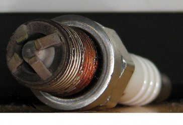

Es gibt nur ein Piktogramm für neue Kerzen; eine Markieruneng auf den Kerzen für 1/16 Umdrehungen und eben die erwähnte 1/2 bis 2/3 Umdrehung. Außerdem habe ich die alte Kerze noch mal aus dem Müll gefischt - das Verschleißbild wollte ich euch nicht vorenthalten.Zündkerzepikt.jpgzündkerze.jpg
O.k. groß ist der Unterschied nicht. d.h. 100.000km S+ entsprechen ungefähr 60.000 km LPG
Würde ich so nicht sagen, denn die abgebildeten Kerzen waren 40.000 mit S / S+ drin und nur 20.000 weitere km mit LPG.
Deine Kerzen sind verschlissen, keine Frage - aber das sind die vielleicht schon seit 20.000 km und mehr ... ist halt ein normales Verschleißbild für einen gut funktionierenden Motor :t
Nochmal zum Thema Zündspulen - ich denk das sind noch die ersten oder jemand hat mal gegen Original BMW getauscht aber ich dachte die originalen BMW seien von Delphi nicht von Bosch? (BJ 2003)
@CUXZ4 meine Zündkerzen sahen heut beim Wechsel übrigens genau so aus.
