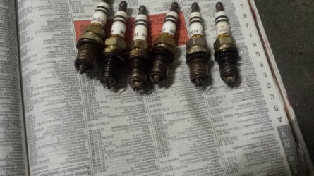

ich habe vor kurzer Zeit meine Zündkerzen getauscht. Nun benötige ich eine fachkundige Meinung zu den Kerzen.
Sind die Kerzen bzw. der Zustand so in Ordnung?
Speziell hinsichtlich des Öls welches an den Kerzen hängt.
Danke vorab.

Das Foto ist nicht das allerbeste. Das Kerzenbild schaut normal aus, vielleicht nen Tick zu schwarz, das kann aber auch am Foto liegen. Wieviel Öl braucht dein Wagen?
Der Ölverbrauch liegt bei gefühlt einem Liter pro 10.000km Also vergleichsweise wenig denke ich.
Ölige Zündkerzen sind normal ein Anzeichen dass die Ventildeckeldichtung nicht mehr dicht ist...
Die sehen mir komplett normal aus - das dürfte eher Sprit mit Verbrennungsrückständen sein, vollkommen normal.
Danke euch für die Kommentare. Ventildeckel ist vollkommen in Ordnung. Sifft nicht und der Ölverbrauch ist auch alles andere als hoch.
Warum hast du denn gewechselt? Gabs Gründe dafür?
Wieviel Kilometer haben die hinter sich?
Im Rahmen der Inspektion. Müsste in den Unterlagen schauen wann die zuletzt gewechselt wurden. Müssten 40 bis 50 tkm sein.
