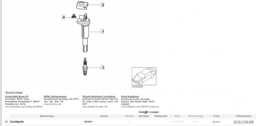

104 Euro für den Eibau einer Zündspule-repekt. :j
