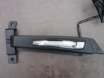

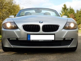

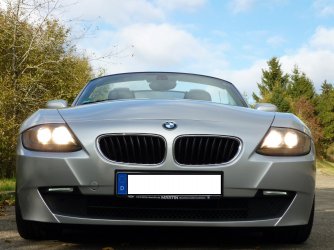

Ich habe mir auf Anregung in diesem Thread http://www.zroadster.com/forum/inde...lift-nebelschleinwerfer-nachbau.108569/page-2 die Blenden und das Osram LED Tagfahrlicht gekauft.
Abdeckung Nebelscheinwerfer links Z4 (51117158835)
Abdeckung Nebelscheinwerfer rechts Z4 (51117158836)
https://lightec24.de/osram-ledriving-lg-tagfahrlicht-positionslicht-dimmfunktion-tfl-drk-6000k-12v

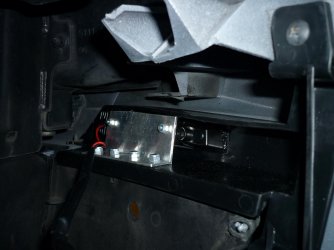

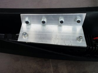

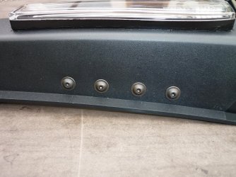

Da mir die Befestigung der Scheinwerfer in der Blende nicht so ganz klar war, habe ich es über einen Alu-Winkel gelöst. Die Lampe ist recht schwer und daher sollte die Fixierung stabil sein. Bei mir schaut die Lampe auch über den Kunststoff hinaus, was man vielleicht im nachhinein betrachtet, hätte eleganter lösen können.
Wie man die Nebelscheinwerfer ausbaut ist hier von macperry http://www.zroadster.com/forum/index.php?threads/ausbau-nebelscheinwerfer-vorne-bei-fl-hilfe-erbeten.72676/#post-1368243 sehr gut beschrieben.

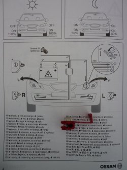

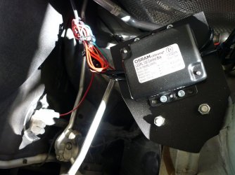

Nun zu meiner eigentlichen Frage:
1.)

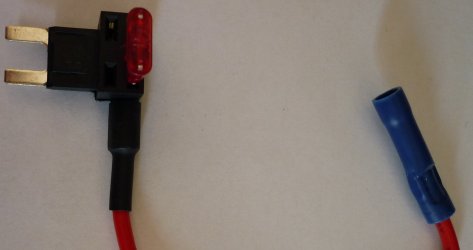

Ein Kabel muss an Klemme 15/Zündung + angeschlossen werden.
Wo kann ich das auf einfachem Weg im Motorraum abgreifen?
2.)
Ein anderes muss am Standlicht / Positionslicht + angeschlossen werden. Hierzu soll man wohl direkt das Kabel mit so einer Klemme "durchstechen".
Gibt es da vielleicht noch eine bessere Methode?
