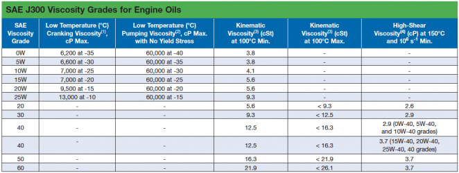

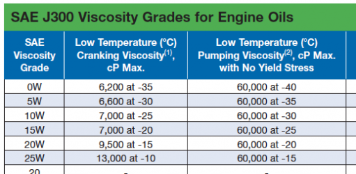

es ist ein bisschen anders und weil das thema meistens falsch oder nur oberflächlich rezitiert wird, hier einige anmerkungen von mir.
damit ein öl zu seiner bezeichnung (nach SAE J300) kommt, muss es im wesentlichen vier einfache physikalische tests bestehen, zwei für die erste, zwei für die zweite zahl.
ein öl darf die bezeichnung 10W nur dann tragen, wenn es zwei bedingungen erfüllt:
1. eine maximale dynamische viskosität im CCS-test (Cold Crank Simulator test - simuliert im entfernten das durchdrehen der kurbelwelle beim kaltstart und die damit anliegende dynamische viskosität im gleitlager) von maximal 7.000cP bei -25°C - spalte 2.
2. ein maximale dynamische viskosität (pumpbarkeit des öls) von max. 60.000cP bei -30°C - spalte 3.
ist eine der beiden bedingungen nicht erfüllt, so muss man die beiden tests in der nächsthöheren SAE viskositätsklasse (hier: 15W) mit ihren entsprechenden bedingungen wiederholen bis es passt.
bei der sog. hochtemperaturviskosität, also dem zweiten wert auf der ölflasche, ist das ganze etwas anders. hier geht es nicht um pumpbarkeit des kalten öls von der ölpumpe zu den schmierstellen oder die viskosität beim kaltstart im motorlager, sondern um das zurückfließen des warmen und bereits gepumpten öls (z.b. vom zylinderkopf zurück in die ölwanne). das dies beim abstellen des motors ausschließlich durch die erdanziehung passiert, nimmt man hier die kinematische viskosität (spalte 4 und 5) und nicht die dynamische.
auch hier das beispiel:
ein öl ist dann ein SAE 60er fluid, wenn
1. die kinematische viskosität zwischen 21,9 und 26,1cSt. liegt (zurückfließen des öls in die ölwanne)
2. wenn gleichzeitig die dynamische viskosität bei hoher temperatur (150°C) und hohem schergefälle (=hier drehzahl) bei mindestens 3,7cP liegt. letztere viskosität wird auch die HTHS-viskosität genannt und stellt den praktischen bezug zu einem schnellaufenden motor unter hoher temperatur und definierter pressung her. je höher der wert, desto besser der verschleißschutz, desto höher aber auch die flüssigkeitsabhängigen reibverluste (=höherer verbrauch).
man sieht also, dass hinter "10W-60" weitaus mehr steckt als nur zwei angaben zum verhalten bei unterschiedlichen (bzw. irgendwelchen) temperaturen - im gegenteil, es ist reichlich praktische relevanz da.
