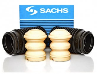

Ich habe gestern meine Serien-Stoßdämpfer VA + HA gegen Serien Sachsdämpfer getauscht und bei der Gelegenheit auf 30mm Eibachfedern mit 10mm SWP an der HA umgerüstet. Ebenso im Set mit dabei neue Domlager (Sachs) +Zusatzdämpfer + Staubkappen für die VA (Sachse) und HA (Febi).
Beim Ausbau ist mir aufgefallen, dass die Form und die Länge der Zusätzdampfer von Sachs für die VA sich etwas unterscheidet. Sprich der neue Sachszusatzdämpfer ist etwas länger (ca. 1-1,5cm). Leider habe ich kein Foto gemacht. (hier deshalb ein Foto aus dem Netz)
Deshalb die Frage, ob ihr wisst, ob es hier unterschiedliche lange Zusatzdämpfer gibt?Ähnlich wie bei den Domlagern vorne?

Hier die Bilder (Bild 1 ähnlich originaler Dämpfer, Bild 2 des Dämpfers der bei mir im Set mit dabei war.

Hallo Thomas,
Bei Eibach Federn hättest du die kurzen Zusatzdämpfer gebraucht. Die sind eigentlich vom M-Fahrwerk, welches nur 15mm tiefer als Standard ist. Und deine mm sind cm bei der Höhenangabe.
