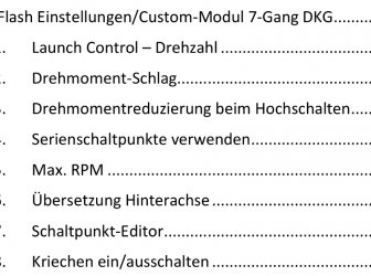

Kannst du näheres zum xHP Flashtool sage ? Ich dachte immer, das Getrag 7 Gang DKG wäre damit nicht flashbar, oder habe ich da was falsch gelesen?

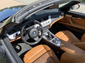

Ich würde dir auch empfehlen, auf das erweiterte Leder zu verzichten. Mein 35i ist auch mittlerweile 10 Jahre alt und hat knapp über 100k runter. Sieht aber immer noch fast wie neu aus. Selbst die Softlacktasten für Sitzheizung und co. sehen noch wie neu aus. Ich hoffe, ich bleibe die nächsten Jahre von teuren Reparaturen verschont :)

Seit Juni geht es. Läßt sich viel einstellen(schaltdrehzahl, brabbeln,schlag usw.) , der Kupplungsdruck wird auf 19 bar erhöht.
Damit ist der "Schaltschlag" in "S" fast weg, was ich angenehm finde.

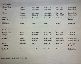

Etwas OT, aber falls es jemanden interessiert.... Prüfprotokoll meiner Injektoren (hier ein gesunder, ein Kranker)
Wie erwartet , 2 tropfen , die werde ich durch geprüfte ersetzen .
Der sieht ja wirklich aus wie neu - Top!
