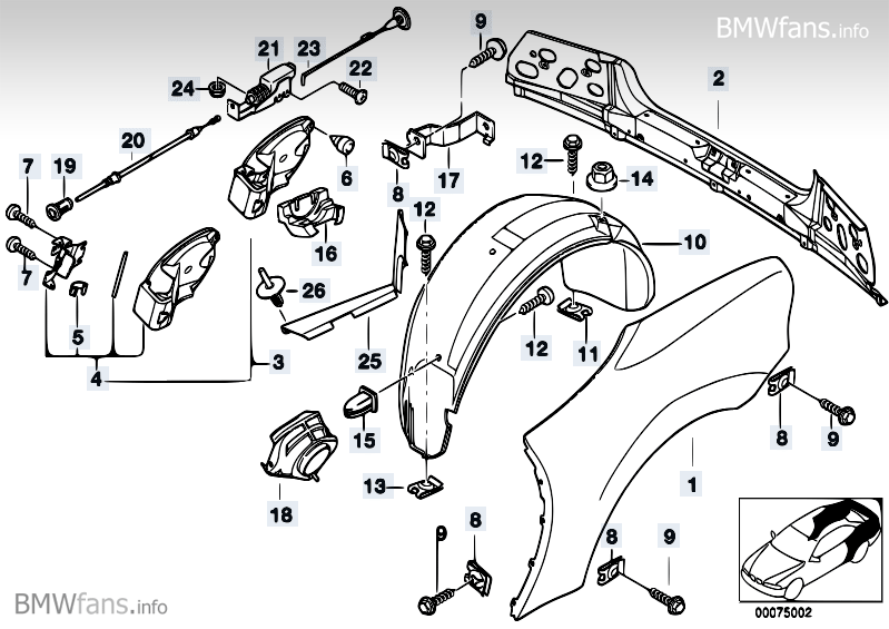

mein QP gehört noch zu denen wo der Tankdeckel ohne Schloss ist .
Kann man die ZV auf den Tankdeckel erweitern (Nachrüstsatz) oder wäre der Aufwand zu groß,z.B. Löcher für den Stift bohren ?
Gruß Michael
AW: ZV f. Tankdeckel
das lässt sich einfach mit originalteilen nachrüsten. vfl-fahrzeuge mit diebstahlwarnanlage hatten da nämlich auch nen stellmotor ;)
brauchst also nur den stellmotor, nen bowdenzug, die notentriegelung fürs gute gewissen und paar kleinteile. kabel lag bei mir keines drin, kann man aber von der heckklappe abgreifen. kostenpunkt für die teile: um die 70€ - der stellmotor ist relativ teuer.....
Danke schonmal für die Antwort.
Ich habe mal im ETK gesucht, aber leider so garnichts über die ZV gefunden. Auch die Tanklappe selbst finde ich da nicht .
Oder schau ich an falscher Stelle nach ???
LG Michael
