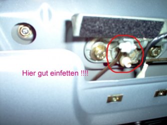

seit ein paar wochen nervte mich mein zzz-qp mit seiner ZV:
-schlüssel in tür -> aufschließen
-nach 3 sek schnappte die ZV von allein wieder zu
-also zuerst heckklappe aufschließen, DANN fahrertür (so blieb sie offen)
dies trat vor allem bei hohen temperaturen auf. bei genauerem hinsehen konnte man von außen am heckklappengriff (der kleine schwarze vom 2.8) feststellen, daß dieser nicht 100 % mittig befestigt war. bei wärme dehnte sich das plastik wohl minimal aus und streifte am druckknopf. so blieb dieser sogar ab und zu hängen wenn man ihn gedrückt hat.
heute also heckklappenverkleidung entfernt,
die beiden schrauben für den griff gelockert, ausgerichtet und wieder festgezogen. dabei ist mir aufgefallen daß die komplette mechanik des schlosses sehr trocken war und quitschte beim betätigen. also alles gefettet, mehrmals betätigt und verkleidung wieder angebaut.
und siehe da -oh wunder- das auf-und-zu-spiel der ZV gehört (hoffentlich) der vergangenheit an.
viele grüße und ein schönes wochenende !
andy
