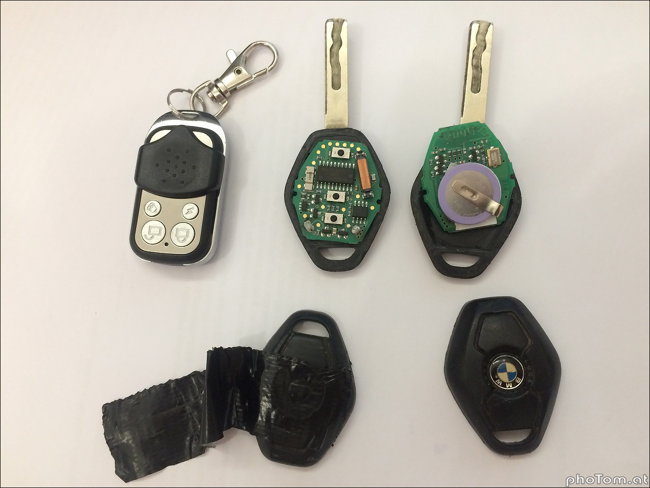

vor ca. 2 Jahren hat der Akku meines Z4 Schlüssel ganz schlapp gemacht und das öffnen war nur innerhalb 1m vom Fahrzeug möglich.
Ich habe damals beide Akkus der 2 Schlüssel getauscht aber bei dem 2ten Schlüssel ist beim anlöten scheinbar etwas beschädigt worden, so das der Schlüssel-Funk nicht mehr ging (es ist mir nicht klar was kaputt wurde, weil ich wirklich sehr vorsichtig war)
Heute wollte ich den ersten Schlüssel der mit dem neuen Akku 2 Jahre wunderbar funktionierte, endlich richtig verkleben musste aber feststellen, dass er nach dem zerlegen (war nur provisorisch verklebt da faul und keine Zeit) nicht mehr ging und auch nicht mehr anlernbar war. (wieder k.A. was kaputt sein kann)
Nun habe ich hier 2 Schlüssel, die Mechanisch zwar wunderbar funktionieren aber mit denen man das Auto leider nicht per Funk auf und zusperren kann.
Ich habe probehalber das eingebaute Verdeckmodul ( 2012 vom Zetti Utze gekauft) abgebaut aber an dem liegt es nicht. Heute war ich bei einem Freund, der Problemlos einen anderen e46 schlüssel anlernen konnte.
Es scheint mit also, dass die Platine der Beiden schlüssel defekt sein muss (Spannung passt nämlich)
Die vernünftigste alternative wäre zum BMW zu fahren und um 170 eu einen neuen Schlüssel bestellen.
Das Problem ist, dass mir Reichweite der Original-schlüssel nicht ausreicht (mit einem neuen Schlüssel wird die aber vermutlich besser sein). Wenn ich das verdeck nämlich automatisch öffnen und schließen will, muss man da schon relativ nah stehen und es ist oft eine Glückssache.
Nun zu meiner Frage. Kann ich das Modul von einer Fremden FB von Ebay/Amozon (am Foto links oben) so an die ZV oder an das Verdeckmodul anschließen, dass das das Auto und das Verdeck mit der Fremdfunkfernbedienung öffnen und schließen lässt?
Die China Fernbedienungen haben nämlich einen unglaubliche Reichweite.
Vielen Dank für eure Antworten!
LG
Tom
