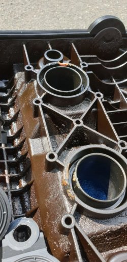

Nach dem Auslesen haben wir uns dazu entschlossen Zündkerzen und Spulen zu tauschen, sowie die VDD neu zu machen, da im Bereich der des Lambdasonden unterhalb der Dichtung Ölspuren zu sehen waren. Die Alte Dichtung war erstaunlich flexibel, muss wohl schon mal ausgetauscht worden sein, das war dem Eigentümer nicht bewusst, bzw. wurde Ihm beim Kauf leider nicht gesagt. Er ist übrigens Wiederholungstäter sein zweiter Z, nach etwas Abstinenz.

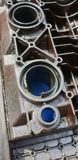

Einzig der Ventildeckel selber hatte leider Bruchstellen an den inneren Ringen die mit Dichtmasse "geflickt waren". Wahrscheinlich war der erste VDD Tausch etwas ruppig oder mit völlig kaltem Motor vollzogen worden...
Auch hatte es die Werkstatt mit dem Dichtmittel etwas übertrieben. Alles weg gefriemelt und korrekt mit Drei Bond an den Halbmonden nach Anleitung abgedichtet sollte das jetzt wieder so wie es sich gehört dichten.

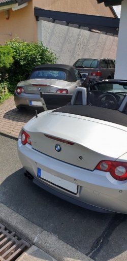

Er läuft jetzt wieder so wie er soll, ruhig und rund! Foto bei der Abreise vor zwei Wochen.
Anhang anzeigen 506158Anhang anzeigen 506159

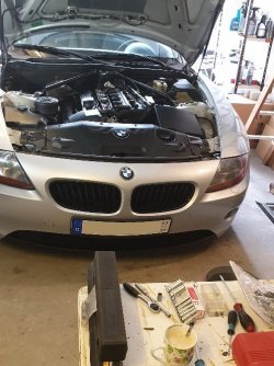

Operation am offenen Herzen.
