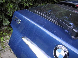

| Wie ich (bzw. AChat) festgestellt habe läuft aus dem Scheibenwischer hinten bei höherem Tempo (Autobahn, Nordschleife ) bedingt durch den Unterdruck, die Scheibenwaschflüssigkeit hinaus. Auch wenn man an einem steilen Berg parkt (bzw. hoch fährt) scheint die Restmenge die noch in der Leitung ist hinauszulaufen. Das ganze sieht so aus : | |||

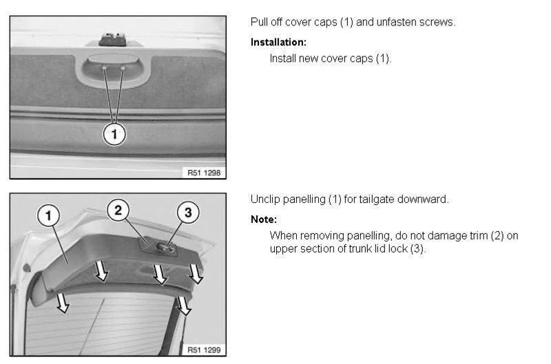

| So baut man die Verkleidung ab : | |||

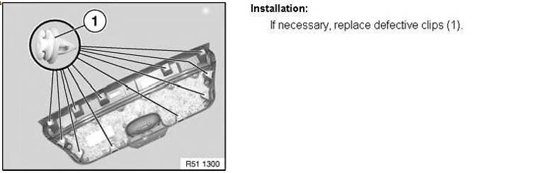

Hinweise : Man muss teilweise schon mit etwas Gewalt arbeiten, also nicht wundern... Also die zwei kleinen "Käppchen" welche über den Schrauben sind und welche am Anfang beschrieben sind, sind aufgeklebt. Abreissen ist also angesagt, wiederverwenden ist kaum möglich, da es die bei dieser Aktion zerreisst. Nach dem die Schrauben (Kreuzschlitz) rausgedreht sind muss man anschließend die Ganze Konstruktion (abziehen) - Ich sag nur mit Gewalt geht alles.... - Also ohne das man da Clips abbricht geht das nicht (bei mir haben 2 den Geist aufgegeben) Also sollte man sich auch direkt mit ein paar Clips eindecken, sowie zwei neu 'Käppchen' kaufen, wenn man das Ventil etc. kauft, so erspart man sich die doppelte Wegstrecke. Die Käppchen bekommt man übrigens am besten mit einer Zange ab. Mit einem Schraubenzieher demoliert man wahrscheinlich die Verkleidung. |

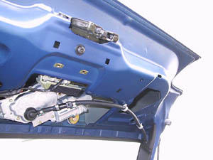

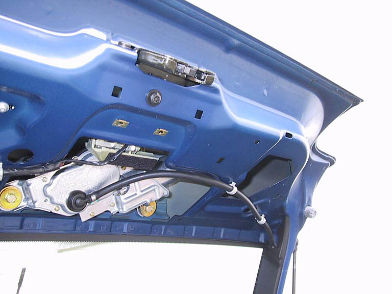

Nach abmontieren sieht das ganze dann so aus : |
Deutlich zu erkennen, der Schlauch mit der Zuleitung zum Scheibenwischer. Das Ventil sollte man nun möglichst dicht vor den Wischer setzten. Fakt ist jedenfalls das man den Schlauch um das Eck kürzen muss, wie das Ventil lang ist, ansonsten habe ich bedenken, das der Schlauch sonst evt. irgendwo gegen klappert. Also Ventil einfach 'anhalten', entsprechend den Schlauch markieren (mit Kugelschreiber). Bitte daran denken das der Schlauch über das Ventil geschoben werden muss, bevor ihr zu viel wegkürzt! Die Fließrichtung erkennt man an dem aufgebrachten Pfeil (er muss Richtung Scheibenwischer zeigen). Bei der entsprechenden Markierung dann einfach entsprechend mit einem Messer etc. den Schlauch abschneiden. Die Klemmen auf das jeweilige Schlauchende aufstecken, dann das Ventil mit dem Schlauch verbinden. Anschließend die Klemmen, direkt an das Ventil schieben und mit einer Zange schließen (ist etwas Fummelarbeit). |

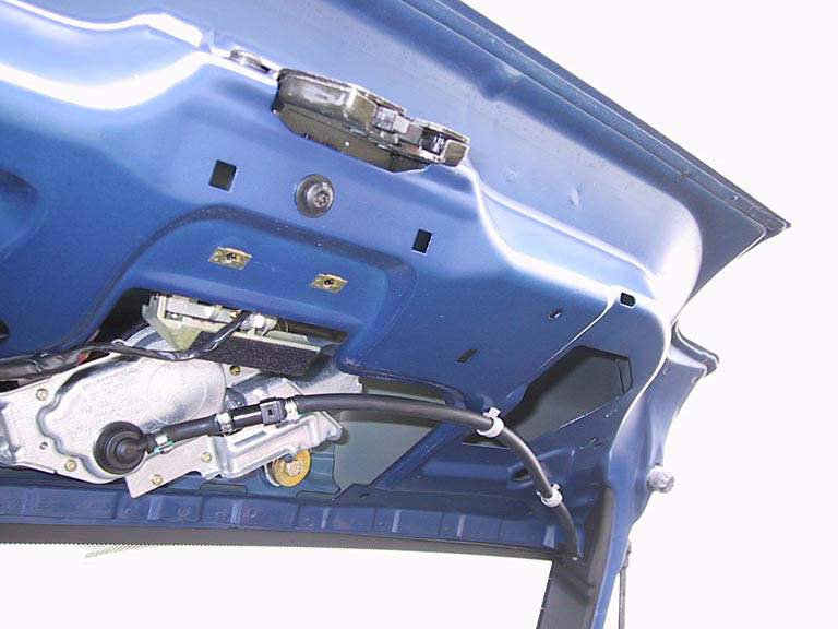

Man kann alternativ zu den Klemmen von BMW auch Kabelbinder verwenden, da dies evt. einfacher ist. (THNX dabrain!) Vom Ergebnis her kommt es jedenfalls auf das gleiche raus (hier mit den BMW Klemmen) : |
Danach wieder die Verkleidung anbauen., bzw. vorher defekte Clips austauschen. Fertig. |
