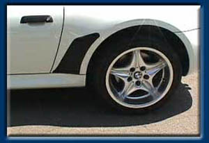

Weiterer Punkt ist, das diese nur einen Teil der betroffenen Fläche abdecken. Auch der untere Seitenschweller ist eine "Problemzone" und wird nicht geschützt.
Nächster Punkt wäre, das diese nicht transparent sind. Sie fallen also sofort ins Auge, den ein oder andern mag das vielleicht nicht stören, aber der springenden Punkt ist, wenn man diese dauernd am Auto läßt (was wohl die meisten tun, denn wieso sollte man sie ständig abmachen!?) ist, das diese nicht UV bzw. Lichtdurchlässig sind. Der Lack wird somit auf Dauer unterschiedlich stark ausbleichen, was dann wiederum sehr bescheiden aussehen dürfte.
Preis ist umgerechnet ca. 120-130 DM inkl. Fracht für die einfache schwarze Version.
So schauen sie aus : (www.z3solutions.com

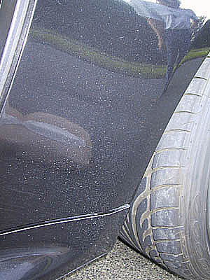

Für diejenigen, die das für Quatsch, oder übertrieben halten, die sollten sich dann vielleicht mal die entsprechende (saubere!) Stelle genauer ansehen, denn da finden sich mit Sicherheit die ersten Stenschläge ! Für die, die Ihren Z3 erst seit kurzem haben, lieber jetzt, als das später das Böse erwachen kommt:
- click for large version ! -
Obiges Fahrzeug hat übrigens 60 TKM und gehört unserem Forenadministrator ;-)
Man kann auch sehr gut erkennen, in welchem Bereich die Steinchen einschlagen. Wenn man das jetzt mit der Größe der Magnetversion vergleicht, wird klar, das diese einfach zu klein ist.
