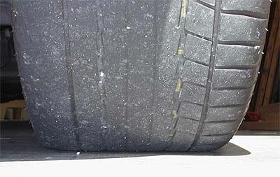

Der springende Punkt, wenn es um die Kontrolle der Profiltiefe geht, ist folgender: Der Reifen fährt sich unterschiedlich stark ab. sprich an der Innenseite ist der Reifen schneller abgefahren als an der Außenseite. Das ganze sieht dann so aus:
 InnenseiteAußenseite
Was also bei der Überprüfung der Profiltiefe zu beachten gilt ist, das man diese nicht an äußersten Rille überprüft. Gegen Ende der Laufleistung  kann dann noch vermeintlich viel Profil vorhanden sein, obwohl die Innenseite wie im obigen Beispiel bereits 'platt' ist!!

Wichtig ist der Punkt an dem die (Um-)Montage erfolgt, sieht der Reifen bereits wie auf obigem Photo oder ähnlich aus, so hat man den Punkt bereits verpaßt und man braucht neue Reifen. Der ideale Punkt ist, wenn etwa 60% der Laufleistung ereicht sind, also nur ein geringer Unterschied in der Profiltiefe zwischen Innen und Außenseite besteht. Aus dem Forum kommen da Zahlen (wie gesagt hängt vom persönlichen Fahrstil und der damit verbunden Laufleistung der Reifen ab) von 7500km oder 10000km.
