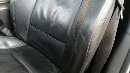

Hab mich am Wochenende mal den Ledersitzen gewidmet und sie mit den Sachen vom lederzentrum gereinigt, nachgetönt und versiegelt.
Für wahrscheinlich 12 Jahre ohne Pflege sahen sie immer noch ok aus fand ich, aber ein paar typische Abnutzungsspuren an den typischen Stellen gab es schon.
(Hab mir mit den Fotos weniger Mühe als mit den Sitzen gegeben;))

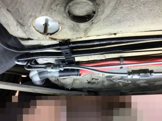

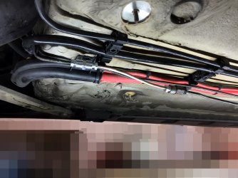

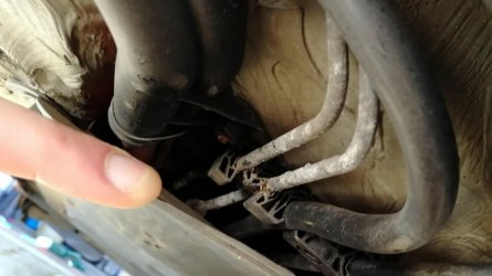

Vor einer Weile hatte ich dieses Bild im "Kurze Frage - kurze Antwort" Thread gepostet.

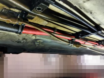

Danach war ich bei zwei freien Werkstätten damit und beide haben mir unanbhängig voneinander gesagt, dass die Bremsleitungen eigentlich noch sehr gut aussehen, nur eben diese eine Stelle kritisch ist. Da dies die Leitung zum rechten Hinterrad ist, und diese kurz zuvor unter der Verkleidung eh schon einen Verbinder hat, würden sie mir empfehlen das rostige Stück rauszutrennen und mit einem zusätzlichen Verbinder ein neues Stück Bremsleitung an dieser Stelle einzusetzen. Dem Rat bin ich mit fachkundiger Unterstützung gefolgt. Zudem hab ich noch die zugänglichen Abschnitte der Bremsleitungen abgebürstet und konserviert.

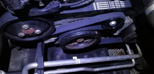

Heute vorsorglich nach etwas über 80.000 km und 12,5 Jahren den Keilrippenriemen (Conti), Riemenspanner mit Rolle (INA) und Umlenkrolle (INA) erneuert.
Der alte Riemen sah zwar noch sehr gut aus und die Lager der Rollen waren alle noch intakt, aber schaden kann es bestimmt nicht;)

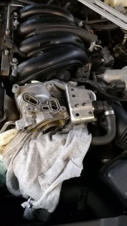

Anschließend wurden ebenfalls vorsorglich noch die Dichtungen vom Ölfiltergehäuse und dem Öl-Wasser-Wärmetauscher erneuert. Diese sind beim N46 sehr gut zugänglich.

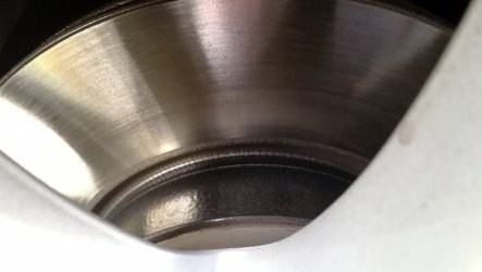

Vor kurzem gab es rundum neue Bremsscheiben und Bremsbeläge. Alles von BREMBO für nichtmal 150€. Für den Preis muss ich das mal testen und konnte in den seitdem gefahrenen 1500 km nichts negatives feststellen.
Und wenn es auf lange Sicht nicht taugt, kommen beim nächsten Mal andere Marken dran.
Ebenfalls neu kamen die Verschleißsensoren sowie alle Führungshülsen und Führungsschrauben der Bremssättel.
Die Brembo-Scheiben sind aus der Coated Disc Line und haben an den freien Stellen eine supa dupa UV-Lackierung, die das Rosten deutlich besser verhindern soll, als herkömmliche Beschichtungen. Ob's so ist, wird sich zeigen, aber im Vergleich zu OE-Scheiben kann es eigentlich nur besser werden.

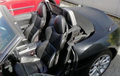

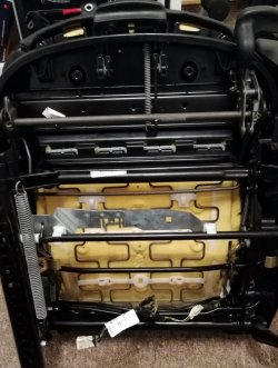

... und es haben endlich M-Sitze den Weg ins Auto gefunden. Vorher noch wie im Forum beschrieben (hier und hier) Flexmatten nachgerüstet und einmal komplett mit den Lederzentrum-Sachen aufbereitet.
Die M-Sitze sind in Punkto Seitenhalt ein Unterschied wie Tag und Nacht zu den Serien-Sportsitzen!

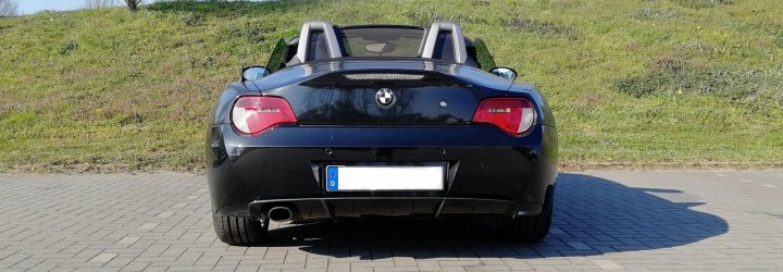

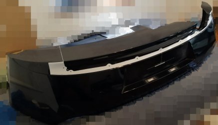

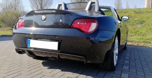

Und als vorerst letztes Schmankerl gab es noch den Carbon-Heckdiffusor von @Alphaflight. Hab für die Montage die Heckschürze abgenommen, so ließ es sich ganz gut arbeiten. Hab aber nicht so ganz die in der Montageanleitung genannte Arbeitszeit von 1h geschafft. Hab letztlich den ganzen Tag für die Aktion gebraucht:rolleyes: Bis es genau ausgemessen ist, bis die Schablone exakt sitzt, bis es genau ausgeschnitten ist usw.
Naja, nu isser dran und eingetragen, Änderungsabnahme am nächsten Tag war unkompliziert.

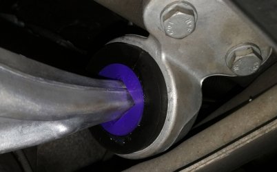

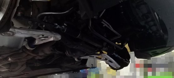

Nachdem ich über mehrere Wochen beim Bremsen aus > 80 km/h unterschiedlich starkes Lenkradflattern hatte, konnte ich die Ursache endlich beseitigen. Welches Teil oder welche Teile letztlich der Grund waren, ist schwer zu sagen, da alle Teile auf einmal getauscht wurden. Nur soviel: die Bremsen waren es nicht! Ich hab die Hydrolager in Verdacht, auch wenn diese in der Werkstatt als "in Ordnung" beurteilt wurden. Generell konnte die Werkstatt nichts finden. Mehr zu der Thematik hier: Vibrationen beim Bremsen am Lenkrad
Neu reingekommen sind an der Vorderachse:
  • PU-Lager von Powerflex statt der Hydrolager
  • M-Querlenker
  • Koppelstangen
  • Spurstangen (alles Lemförder)
  • Stabilager
Dann noch alle Räder gewuchet, Achsvermessung machen lassen und Lenkwinkelsensorabgleich durchgeführt. Nun bremst und fährt sich wieder alles vernünftig. Und die Vorderachse fühlt sich in Kurven auf sehr angenehme Weise straff und direkt an.
