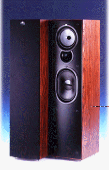

Hi,
das ist nicht ganz richtig...es gab mal Highender, die solche Ls hatten...
KEF hat mal solche gebaut, aber die Ls wurden speziell von KEF entwickelt.
....was an der Tatsache der bedeutend höheren Verfärbungen nichts ändert.. ;)
Viele Lautsprecher-Hersteller (leider auch die die es eigentlich gar nicht nötig hätten...) machen immer wieder irgendwelche Experimente um etwas neues auf den Markt zu bringen, aber Physik & Akustik gehören nun mal unzertrennlich zusammen....
