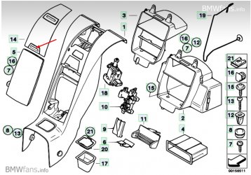

Hallo, ich habe beim Öffnen von dem Ablagefach irgendwie den Drücker (siehe Bild roten Pfeil) gedrückt und dann fiel mir das Plastikteil in die Hand. Nun würde ich gern den Versuch machen, diesen Drücker, welcher ja nur seine "Nase" nach oben schiebt um das Fach zu öffnen, reparieren. Ich will mir zunächst den Sachverhalt dort mal anschauen und eventuell dann mit Kleber den Drücker wieder funktionstüchtig machen. Wie komme ich dort am besten und einfachsten ran?
