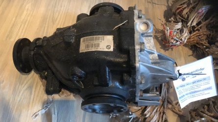

Servus ,
Nun ist das Differenzial fertig für den Einbau in den e85 3.0i .
Es wurde alles erneuert und eine Quaife Sperre mit eingebaut!
Preisendörfer ist wirklich eine positive Hausnummer
Nach dem Einbau gibts natürlich weiter Infos zum Unterschied ( kurze Übersetzung und natürlich die Speerwirkung )
Grüße Günther

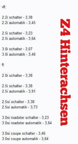

Is zwar keine direkte Antwort , hab ich aber noch im Handy gespeichert ...

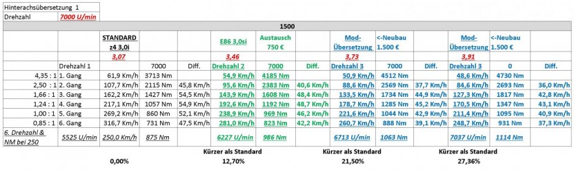

ich mach das mal wieder auf. Ich bin nun auch dabei, in meinem e85 VFL (3,07) die Übersetzung zu kürzen.
Schalter 3,0i:
e85 3,0i VFL 3,07
e85 3,0si FL: 3,23
e86 3,0si FL: 3,46
Gebraucht kosten die 3,46 momentan so um die 750 €. Neu machen ohne Sperre kostet hier in der Nähe 1.500 € für 3,46. Ob andere Übersetzungen einen anderen Preis haben Frage ich gerade nach.
Mir ist das am Ende aber auch noch zu kurz. Ich werde auf 3,64 gehen. Er würde dann im 6. Gang errechnet 248 km/h erreichen, was aber egal ist weil 1. Landstraßentool und 2. Irgendwann eh Tempolimit.
Übersetzung 3,64: Die Gangsprünge wären dann keine 50 Km/h mehr und der 3. Gang dann eben nicht bei 150 Km/h sondern bei ca. 135, was dann prima ist. Meiner dreht ja etwas höher :whistle:

Preise sind für alle Abstufungen identisch. Juchu. Angesichts der +7.000 U/min werde ich wohl doch die 3,73 oder die 3,91 nehmen.
3,23 - 3,25 - 3,38 - 3,45 - 3,46 - 3,64 - 3,71 - 3,73 - 3,91 (es gibt noch weitere ... bis 5xx)
