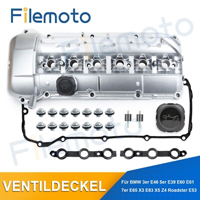

Hallo, hat jemand Erfahrungen mit Alu- Ventildeckel für den M54 gemacht.
Habe ein Angebot gesichtet von Filemoto auf Ebay..

Ich kann mir nicht helfen, sieht für mich nach Dummenfang aus. Wenn ich mir z.B. bei ebay das letzte Bild ansehe empfinde ich das gar nicht so wirklich wie eine Alu-Oberfläche. Irgendwo steht auch was von Alu-Finish...... Das T21 die zum doppelten Preis wie andere Anbieter bei ebay anbieten überrascht mich: haben die sich mit den Turbo-Umbauten verkalkuliert? :maledevil:
Bestell doch mal so ein Teil. Es ist als Material ja eindeutig Aluminium angegeben.....
Das es möglich ist ein solch komplexes Teil in Kleinserie hochwertig (oder überhaupt brauchbar) zu dem Preis nach zu fertigen, zweifel ich jetzt einfach mal an.
...der Sinn des Ganzen bei einem Teil unter einer Kunststoffabdeckung ebendso.
Willst du ein anderes Finish, einfach passend lackieren.
Im übrigen haben Kunststoffdeckel bei wenig/Kurzstreckenbetrieb außerdem den Vorteil das sich weniger/kein Kondenswasser auf der Innenseite bildet und dann abtropft.
Also ich hab mir den von T21 mal im black friday sale bestellt um ihn mal live zu sehen. ist auf jeden Fall aus metall und recht leicht. Sollte also alu sein. von außen ist das Teil lackiert. Sie ganz nett aus.
Kannst Du mal ein paar Bilder machen? Die Bilder im Netz haben mich doch zweifeln lassen daß das Teil wirklich aus Alu ist - und nicht nur ein Alu-Finish hat....
Problem an dem Deckel ist,dazu benötigt man die schraubbaren Zündspulen und hierfür die passenden Steckverbinder.....die meisten eurer M54 haben die Zündspulen,die nur noch festgeklemmt werden.....der Deckel paßt also nicht 1:1.....
