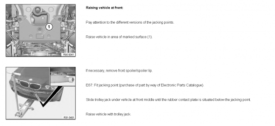

Genau. Ich weiss nur dass es die seitlichen Auflagepunkte gibt, habe aber auch gesehen dass es beim Z3 (vielleicht auch nur bei einigen Modellen und bei meinem nur nicht) einen weiteren Auflagepunkt zentral direkt unter dem Motor geben sollte?
Das soll lt. einem Handbuch zum Z3 so aussehen:
378284
Kann das jmd bestätigen dass es diese gibt?
Da wo das Querlenkerlager angeschraubt ist kannst ihn hochheben. Das Gummilager mit den 2 Schrauben. Mach ich auch immer so...

eine korrekte günstige und in der Garage machbare Lösung ist sowas hier...
Aber ich habe auch schon wie Reiner mit zwei Wagenhebern an den Querlenkerpunkten angesetzt.

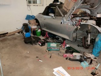

Da fehlt jetzt der technische Hintergrund. Hatte mal ne FEM Analyse von der Karosse in der Hand. Das ist so ungefähr der stabilste Punkt an dem Auto in die Belastungsrichtung. Die letzten 200x Aufheben während des Motorumbaus hat er auf alle Fälle überstanden ;-)
Halt nicht am Auge, sondern an den Schrauben ansetzen.
