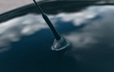

bei meinem Z3 Coupe ist der Dachantennenfuß und das Gummi porös.
Ich würde beides gerne wechseln und habe mir die Teilenummer 65218400769 bereits rausgesucht.
Bei der Nummer handelt es sich um das komplette Antennenmodul, welches mit ca. 120,- Euro extrem teuer ist.
Teilenummern für den einzelnen Fuß und die Dichtung habe ich nicht gefunden.
Muss man wirklich die komplette Einheit bei BMW kaufen, oder gibt es auch preiswertere Alternativen, oder sogar die Komponenten einzeln? Ich wollte eigentlich nicht den ganzen Himmel runternehmen.

Bei BMW gibts nur die gesamte Einheit (hab’s hinter mir;-)). Es gibt in UK jemanden, der das äußere Gummi aus weichem Material nachdruckt. Ich schaue mal, ob ich den Link wiederfinde.

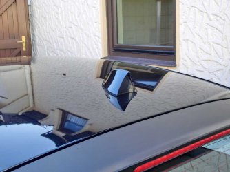

ich hatte damals direkt nach dem Kauf die Originalantenne durch eine "Haifischflosse" von Ebay ersetzt. Man schraubt die eigentliche Antenne ab und ein Kabeladapter wird außen in den Antennenfuß geschraubt. Anschließend wird die neue Antenne über den alten bestehenden Antennenfuß geklebt (ist also bei nichtgefallen rückrüstbar). Der Radioempfang selber ist etwas schlechter, kann aber auch am Kenwood-Radio liegen.
