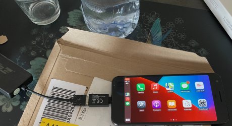

Die Idee beginnt mit einem Android-Smartphone, Bildformat ist bestenfalls 16 : 9 (ich habe dafür ein Google Pixel der 1. Gen. genommen). An dieses Android-Smartphone schließt man eine CarPlay-Android-Box an (diese hier habe ich genommen, die scheint mir die sinnvollste / beste zu sein). Nach Installation einer App und Verbindung mit dem Smartphone erscheint tatsächlich ein voll funktionsfähiges CarPlay auf dem Display des Pixel!
