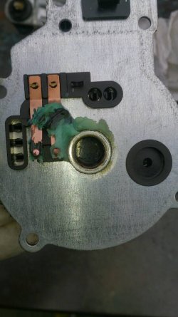

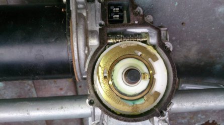

1. Scheibenwischermotor + Gestänge ausgebaut um nachzuschauen ob eventuell zuviel Fett auf der Kontaktfläche liegt und dadurch den Kontakt möglicherweise behindert/unterbricht.
Siehe da, es war alles zugeschmiert (siehe Fotos).
Alles sauber gemacht und wieder eingebaut.
Scheibenwischer getestet mit dem Ergebnis das es immernoch nicht funktioniert .

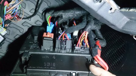

Das auszutauschende Relais sitzt hinter dem Sicherungskasten.
Da der Einbau dadurch ziemlich schwierig ist wegen Platzmangel und Sichtbehinderung habe ich die Batterie abgeklemmt und dann den Sicherungskasten ausgebaut.
Relais wurde anschließend gewechselt.
Fazit: Alles funktioniert wieder wie es soll :).
