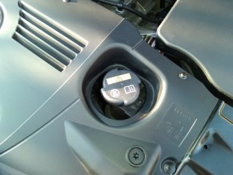

Du wirst den Behälter von oben nur schlecht herausziehen können, zum einen musst du die Sicherung vom Schlauchanschluss ziehen und wenn der O-Ring zu fest Sitz, brichst du eher etwas ab, als dass du den Behälter los bekommst.
Ein Freund, der alles im Netz stehende, ob offensichtlicher Schwachsinn oder auch gut gemeinte Dinge, sofort umsetzt, hatte auch für wenige Wochen einen 1.4er Deckel auf einem 3.0si.
Da drückte es dauernd Flüssigkeit raus.
Er hat natürlich einen zweiten Deckel bestellt.
Jetzt liegen zwei 1.4er Deckel im Regal oder um Müll und fährt wieder Serie.
Es ist auch wenig zielführend Tipps für ein M54 Kühlsystem auf das N52 Kühlsystem zu übertragen!
Richtig lesen und nur Sachen umsetzen die man verstanden hat;)
Mit dem 1,4bar Deckel kann man Reparaturen am alternde M54 System strecken !
Den 1.4 Bar Deckel habe ich jetzt auch auf meinem Z4. Ich hab die Trägerplatte wie auch den Behälter getauscht. Alles von oben und zwar ohne Probleme. Aber gut ... bei mir war auch ablassen nicht mehr nötig, das System war beinahe gänzlich leer. Einen Rest könnte ich noch auffangen, die Kabel unter dem Behälter konnte man mit Blick auf das neue Bauteil auch blind lösen.
Ich habe es heute auch getan!
Man brauch definitiv keine Bühne dazu... von oben lässt sich unten die Klammer vom großen Anschluss gut ertasten und lösen. Auch der Wasser-Fühler ist einfach raus zu ziehen. Was mir aber echt Kopfzerbrechen bereitet hat war das komplette heraus ziehen des alten Behälters, wie kann so etwas nur so straff da unten drin sitzen? Ich habe von oben wie ein Mann daran gezogen, leicht engewinkelt wie oft beschrieben wurde, nix da.... hatte aber irgendwann auch Angst was abzubrechen. Von unten dann wieder mit einem etwas breiteren Schraubenzieher den großen Anschluss wo vorher die Klammer gesessen hat aufgehebelt und schon ging es ganz einfach.
Was mich aber auch auch wundert, das diese ganzen Anschlüsse mit diesem Klick/Klammer System so easy dicht halten.... verrückt. Den 1.4er Deckel habe ich natürlich auch verbaut.
