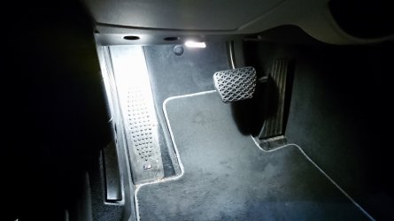

Apropo was ordentliches....ich saß vor kurzem im Drivenow Wagen und hab das schön weiße LED Serienlicht bewundert. Die Fußraum- /Kofferraumbeleuchtung gibts auch bei BMW im Original zu kaufen.
Kostet auch nur 9 Euro pro Stück. Jetzt muss ich mal schauen, ob die passen. Die hatten ja vorher auch die gleichen Leuchten wie wir verbaut.
Das ist ein Reinweiß mit ca. 5000K - schaut für mich viel besser aus als diese kaltweißen 6000K Leds die es überall zu kaufen gibt. Verstehe eh nicht, warum die nicht selbst daran interessiert sind, den OEM Look hinzubekommen.

@Driver_X Aber genau das meinte ich ja. Ich stehe nicht auf die Fabrikhallenbeleuchtung im Auto. Ich finde es auch nicht cool, wenn die Kennzeichenbeleuchtung so hell ist, dass andere geblendet werden - nur weil für Tuningfans heller=besser ist.
Das ist für mich Tuning im negativen Sinne. Wenn es so toll wäre extrem helle Innenraumbeleuchtungen zu machen, hätten das sicher auch die neuen BMWs.

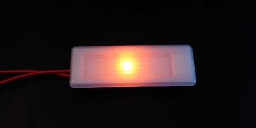

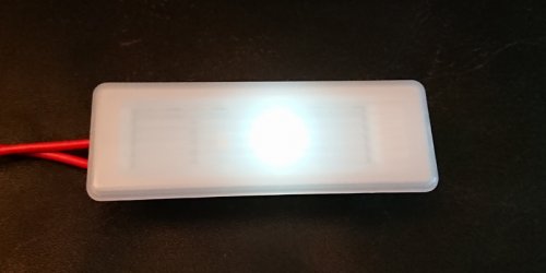

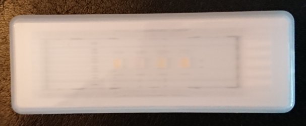

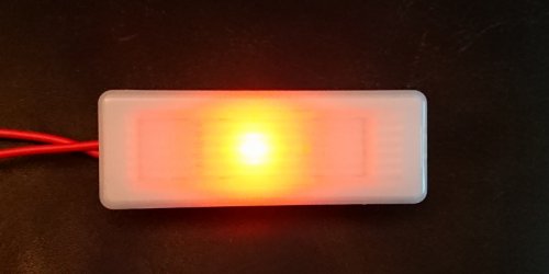

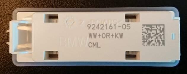

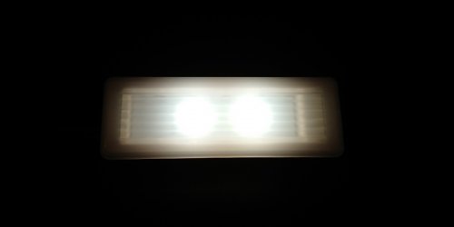

Die Innenleuchte 63319242161 hat drei mögliche Beleuchtungsfarben.
Warmweiß - Orange - Kaltweiß
2 LEDs für Warmweiß - 1 LED für Orange - 1 LED für Kaltweiß
Warmweiß leuchtet am hellsten. Mal schauen wie es sich im Auto macht...

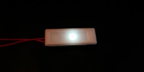

Die 63319242161 hat bei Leebmann24 9,17€ gekostet und enthält die drei möglichen Lichtfarben (mit 4 LEDs, siehe Bilder oben)
Alle LEDs gleichzeitig hab ich nicht ausprobiert.
Die 63319270505 hat 13,14€ gekostet und hat nur eine LED mit der Lichtfarbe Warmweiß, ist meiner Meinung nach aber heller als die 63319242161 mit 2 (kleineren) LEDs für Warmweiß.

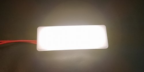

Ich habe mich für die Leuchte 63319270505 entschieden. Die Lichtfarbe ist identisch mit dem Warmweiß der Leuchte 63319242161 aber wesentlich heller.
Die Avaxo Version ist auch sehr hell, die Lichtfarbe gefällt mir persönlich aber nicht.
63319242161 - Warmweiß, 2 kleine LEDs, leuchtet eher schwach
63319270505 - Warmweiß, 1 LED, leuchtet hell
Zum Vergleich die Avaxo Version - Kaltweiß,18 kleine LEDs, leuchtet hell
