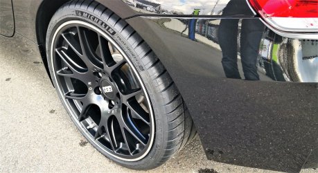

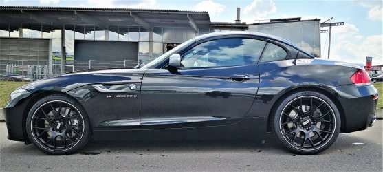

BBS CH-R in mattschwarz VA: CH104 - 8,5 x 19 ET32 225/35 R19 88Y HA: CH106 - 9,5 x 19 ET35 255/30 R19 91Y
Niemand hier im Forum, der die Felgen auf seinem e89 hat?
AVUS AC-MB4 9.5x19 ET37​
Die Avus nicht aber die BBS oben und das war kein Problem beim TÜV
Teilegutachten war von BBS mit dabei, Einzelabnahme und gut wars.
