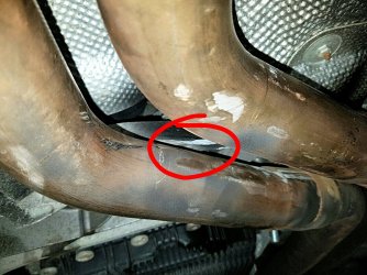

Trotz unterlegen der Zugstreben, rappelt der Auspuff trotzdem noch vorne, egal wie weit ich die Rohre einschiebe! Die Qualität ist einfach richtig mangelhaft, der Sound so lala! Ich werde bei ebay eine Dokumentierte Beschwerde einreichen und per PayPal mein Geld zurück fordern. I h bin Stinksauer und die vierte Werkstatt hat es immernoch nicht passend bekommen! Es nervt richtig und kostet richtig!
Ambei ein Bild vom aktuellen Schleifpunkt:
Wie ihr seht, das lässt sich nur ändern, wenn der Bastuck anders gebogen wäre, nicht durch tiefer einschieben in die Serienrohre! Richtiger Schrott!

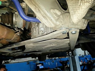

moin - hab gerade nach passenden schrauben gefragt um die strebe mit unterlegscheiben zu montieren: http://www.zroadster.com/forum/inde...en-maße-und-bezugsquelle.116728/#post-2419732
erst durch die dortigen antworten bin ich darauf gekommen, dass das unterlegen der zugstrebe zum problem werden könnte (wobei das jetzt auch eine werkstatt gemacht hat - ich mir also im ersten moment keine sorgen gemacht habe)
jetzt möchte ich bitte nicht erneut die debatte über die passform der bastuckanlagen eröffnen (wäre nette - denke da ist alles gesagt)
sondern noch mal hören ob das mit dem unterlegen wirklich ein problem ist, wenn 10.9er schrauben genommen werden.
denn klar wird mit der unterlegung der hebel größer - aber weiß jemand wie viel kraft tatsächlich auf die zugstreben einwirken, bzw. wie viel die konstruktiv bedingt aufnehmen können sollen?

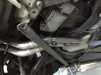

Habe nur das gleiche Problem auf einem Schalter, dass der auf der Strebe aufliegt. Habe die TÜV Version ab Kat. Bin noch auf der Suche nach einer Lösung, war ja klar das ich nicht der einzige bin.Ist diese Vermutung zwischenzeitlich bestätigt? Gibt es bei Fahrzeugen mit Schaltgetrieben ebenfalls die genannten Probleme mit der Passgenauigkeit ?
Wagenheber, Holzlatte und den Auspuff hoch drücken an zwei drei Stellen.Habe nur das gleiche Problem auf einem Schalter, dass der auf der Strebe aufliegt. Habe die TÜV Version ab Kat. Bin noch auf der Suche nach einer Lösung, war ja klar das ich nicht der einzige bin.
Hätte es mir erstmal noch genauer angeschaut, evtl. was zwischen den Auspuff und die Strebe gelegt (Stück Bitummatte) und sonst den Auspuff gebogen. Die Strebe bleibt so wie sie ist hahaWagenheber, Holzlatte und den Auspuff hoch drücken an zwei drei Stellen.
Kommt bloß nicht auf die Idee Unterlegscheiben an der Strebe zu verbauen....

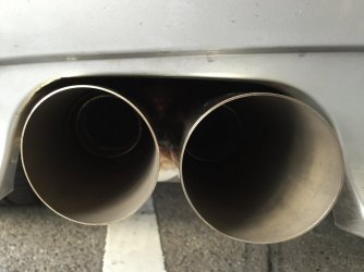

Ich kann nur dazu raten, die komplette Anlage zu demontieren und nochmal spannungsfrei auszurichten. Ich habe es dadurch geschafft, dass die Anlage sauber, ohne jegliches Berühren montiert ist und auch sauber mittig in der Heckschürze sitzt. Sound gefällt mir persönlich gut, Bastuck ist jedoch kein Vorreiter in Sachen Passgenauigkeit
