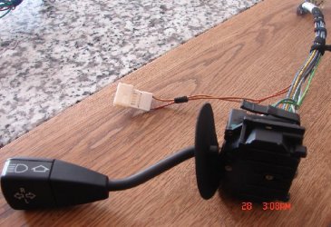

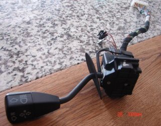

also ich habe den neuen blinker angeschlossen aber der BC reagiert nicht... da sind auch noch 2 zwei kabel (eins ist braun und das andere braun mit einem roten streifen drauf) dran... wo ich noch keinen stecker für gefunden habe.. der orginal bilnker hat auch einen stecker den der blinker für den BC nicht hat... ich versuche mal ein foto reinzustellen..

hier sind die bilder.... von den beiden blinkern und der blinker hat mit BC steuerung hat so seine richtigkeit?? weil der anschluss den der ohne BC hat fällt dann ja weg... zetti3roadster sah das bei dir genau so aus ??
die hupe geht auch nicht mehr, wenn der BC blinker drin ist :(

Hi,
wie ich Dir ja schon geschrieben habe, habe ich keinen Blinkerhebel mit BC-Taster verbaut, sondern einen externen Taster.:w
Und das weil der Taster am Blinkerhebel nichts anderes macht als das eine Kabel was vom Stecker des BC kommt (das ist das Kabel,was du am Lenker suchen mußt) gegen Masse schaltet (dadurch wird der Impuls zum durchschalten am BC gegeben).
So wie es aussieht (auf dem Foto) mußt du den Gegenpart von deinem schwarzen (Blinkerhebel-)Stecker suchen und das andere Kabel mit Ringöse mit Masse verbinden.
Vielleicht hilft Dir da ein anderer Forumsteilnehmer, der den Blinkerhebel verbaut hat.B;
LG Z3R, Mark
