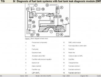

Das habe ich auch schon öfter gelesen, macht aber überhaupt keinen Sinn und widerspricht dem TIS. Abgehend von der Kraftstoffpumpe im Tank zeigt es einen Block mit Filterpatrone und Druckregler( ich kann dieses Bild hier aus Copyrightgründen nicht Zeigen). Von diesem Block geht der Sprit dann zu dem "Common Rail".
Das zeig mal bitte.
Doch, das darfst Du zeigen, musst halt nur die Quelle eindeutig benennen, wenn Du es abfotografierst oder Du findest die Quelle im Internet und verlinkst entsprechend.

Du kannst gerne auch den Pfad beim TIS nennen, ich habs vor mir offen, dann schau ich mal nach. Hab da aber nichts gefunden.
Also, der Pfad im TIS ist Baugruppe 16, Titel: SDI Diagnosis of fuel tank systems with fuel tank leak diagnosis module (DMTL) All U.
Diesem habe ich das als Anhang beigefügte Bild entnommen.Der Druckregler mit Filter ist die Baugruppe 5.Kraftstoffsystem.jpg
Das Bild hat nix mit einem deutschen Z4 zu tun.
Der deutsche Z4 hat weder eine DMTL, noch hat überhaupt ein Z4 einen von der Benzinpumpe separierten Benzinfilter.
DMTL ist nur in US Fahrzeugen - Tankleckdiagnose gibt es bei uns nicht.
