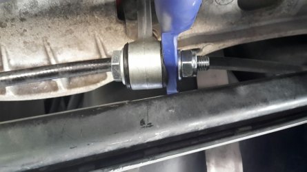

Eine Frage an diejenigen welche die H&R Stabis verbaut haben. Die Koppelstange an der HA besitzt keine Hülse, dadurch wird bei Montage des Stabis das Gummilager gequetscht (siehe Bild). Letztendlich wurde eine zusätzliche Unterlegscheibe verwendet aber ich würde gerne hören wie andere das umgesetzt haben.
Jo, sieht bei mir auch so aus. Habe allerdings keine extra Scheibe verbaut. Nach ein paar Wochen musste ich aber die Schraube nachziehen, vermutlich hat sich der Gummirand abgeschliffen. Auf den kommt es aber ja nicht an, was die Belastung der Koppelstange angeht.
