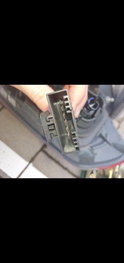

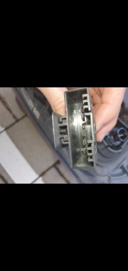

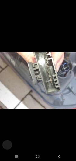

So, ich habe mal die Heckleuchte ausgebaut und so schauts aus:
Wie würdet ihr vorgehen?

Leider sind die Bilder nicht scharf genug, jedenfalls erkenne ich da kein grundsätzliches Problem.
Kontaktkorrosion entsteht nur durch lange(!) Einwirkung von Wasser IN diesem Steckergehäuse. Da würde ich erst mal nach der Ursache des Wassereinbruchs suchen und nicht nur die Behebung der Störung im Fokus behalten.
Testen könntest Du Deine Blinker-LEDs am Labornetzteil mit 12V (ca. 350 mA). Die Pinbelegung findest Du in der FAQ und hier:
