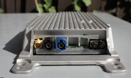

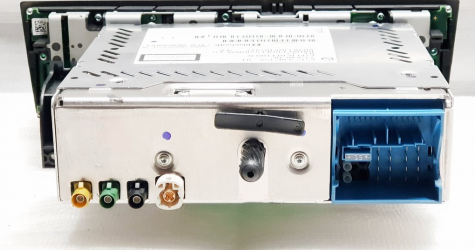

In der Armlehne habe ich den AUX Eingang und den USB Stecker zum laden des Telefons, es ist aber keine Combox verbaut.
Laut meinem (begrenztem) Kenntnisstand wird die Combox verwendet um beim großen System mit Navi unter anderem die Stecker für den iPod-Anschluss und das Funkmodul für Blutooth
bereitzustellen. Diese Anschlüsse und das Blutooth sind aber in meinem neuen Radio bereits vorhanden. Daher ging ich davon aus, dass ich keine Combox brauche.
1675964910659.png Combox BMW (Beispiel)
1675965060474.pngmein Radio mit den Schnittstellen

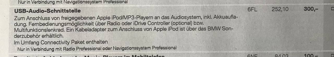

Laut Preisliste von 2009 kann man ja den Z4 mit Radio Professional bestellen oder das Radio Professional mit Blutooth und auch die iPodschnittstelle.
Wurde in diesen Fall dann eine Combox verbaut? Oder gab es eine Lösung ohne?
Wenn jemand hierzu genaue Infos hat würde ich mich dazu sehr freuen. Mein Z4 ist von Januar 2010.
Also in der Preisliste 2009 isses drin (auch das Blutooth für €770):

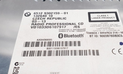

Laut Aufkleber würde ich aber auch davon ausgehen, dass in dem Radio die BT Funktion/Combox integriert ist, sonst würde weder das BT Symbol aufgedruckt sein udn schon gar keine BT ID; welche ja praktsich die MAC-Adresse des Funkmoduls ist, und die ist onchip.
Es gab damals zwei Radio professionals.
Im ersten war die Bluetooth und usb Funktion nicht inkludiert und wurde über Zusatzgeräte abgebildet.
Beim zweiten war bt und usb mit drin. Da auf deinem Bild „Bluetooth“ abgebildet ist, hast du das korrekte Radio verbaut.
Mit dem Radio kannst du per Bluetooth nur telefonieren. Musik hören ist aber per usb/aux IPod Schnittstelle möglich (passendes y kabel).
Wenn du im Radio Menü den Punkt für usb und/oder bt nicht siehst, muss du es noch „frei“ codieren.
