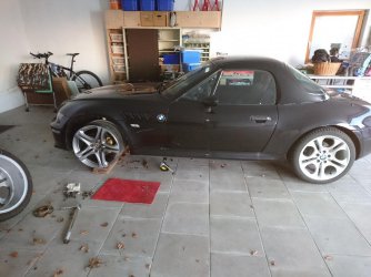

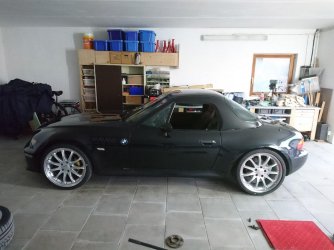

Zum einen will ich keine Spurplatten mehr fahren, zum andern sollen die (noch) guterhaltenen M-Technik Federn heraus und aufbewahrt werden - für eine eventuelle spätere Rückrüstung auf Original - statt dessen gibt es zu den bereits verbauten Bilstein B6 noch die passenden Eibach-ProKit Federn mit einer sachlichen 30mm Tieferlegung. Letzteres habe ich nun schon vollzogen und gefällt mir ganz gut, es hätte aber hinten 15mm tatsächlich statt 12.5mm Federtellerunterlagen gebraucht um eine Keilform zu erzeuge, aber gut jetzt ist es halt so.
Bei den Felgen habe ich lange gesucht und endlich eine schöne Alternative gefunden, die nah am Design des //M herankommt, aber halt moderner und größere Dimensioniert ist.

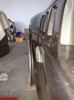

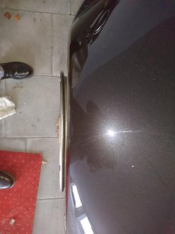

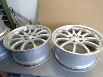

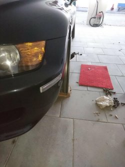

Die Styling 367 (8,5 u. 9,0 x 19") ist sehr selten und ich wollte damit fast genau die Endmaße erreichen wie jetzt mit Spurplatten und den 18"er. Da meine Radhäuser hinten von einer Karosseriewerkstatt fachmännisch gezogen wurden, ist also Raum da, jedoch kommt die Felge hinten eher weiter rein als zuvor, was mir auch lieber ist. Jedoch vorne wurde es definitiv zu eng - hatte bei meinen Berechnungen die ET´s der VA und HA Felge vertauscht. Siehe Bilder!
8,0x18 ET47 10,0 mm Spurplatte = ET34 - ersetzt durch 8,5x19 ET33
8,5x18 ET50 22,5 mm Spurplatte = ET30 - ersetzt durch 9,0x19 ET44
