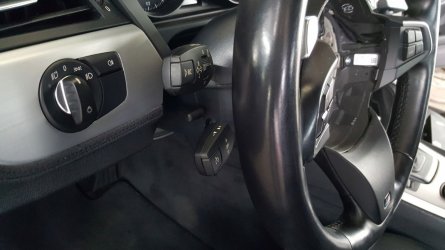

abschließend zu meinem Tempomatumbau, habe ich gestern von Hubauer die passende untere Abdeckung für 46,64€ inkl. Versand bekommen.
Die andere hatte ich zurückgeschickt.
Jetzt passt alles.
Die richtige Artikelnummer ist die 61316950263 gewesen.
Danke für eure Hilfe und die anregenden Unterhaltungen.
@Zetti Utze ,Dankeschön nochmal Ulli für den schnellen und Professionellen einbau des Tempomats :t
Die rückfahrt und die spielerei mit dem Tempomat hat echt spass gemacht :D
Ich kann den Mann sehr empfehlen, Top !

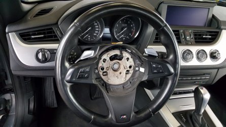

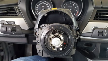

Hab heute auch den Umbau machen lassen. Danke nochmal an Zetti Utze für die Tipps. ( Sorry, dass ich woanders gekauft habe ) :oops:
Der Tausch der Lenksäule und der unteren Abdeckung hat ne halbe Stunde gedauert. Codieren ging fix.
Der ganze Spaß hat mich 215 Euro gekostet. Es geht also auch sehr günstig :t
