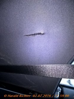

Wieso sollte man die Mechanik sonst gegen die Neue tauschen? Für mich wäre der sanftere Umgang mit dem Innenhimmel der einziger Grund.
Frage: an welche Stelle genau wird der Verdeckhimmel beschädigt? Ich kann bei meinem noch nix sehen/feststellen.
Beim VFL bleibt der Innenhimmel gerne mal an der Verkleidung der Gurtführung hängen. Da entstehen nun mal Risse von 5 bis 15 Zentimeter
Gurtführung? Ich meine die Abschürfungen mittig durch den Fanghaken.
ok, dann hab ich das falsch gelesen.
Aber Abschürfungen, selbst am Gummi der Heckscheibenumrandung sind mir gut bekannt.
Deswegen würde ich aber keinesfalls 2500 Euro ausgeben, nur um den Fanghaken zu entfernen
An den Gurtführungen kann man gut die scharfen Kanten erfühlen.
Ich hab die etwas rund gefeilt und schon ist die Gefahr gebannt, dass eben dort die Innenhimmel aufreißen könnte.
