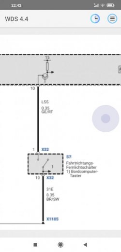

Den Hebel für den Bordcomputer habe ich auch montiert , nur leider weiss ich nicht wo ich die zusätzliche Leitung an dem Kombiinstrument anschließen muß
Kann mir bitte jemand einen Tip zum Bordcomputer geben?
Wo muß ich das zusätzliche Kabel am Kombiinstrument anpinnen?
Muß der BC Codiert oder freigeschalten werden?
Müsste Pin 10 sein
